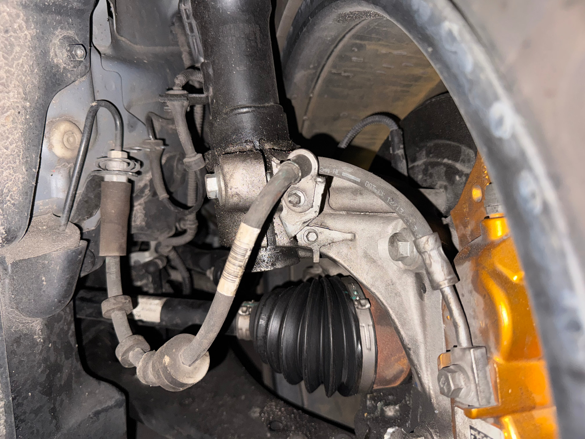

Bin kein Experte, hab noch nie Dämpfer aus der Nähe gesehen, aber die Dämpfer sind am unteren Ende ganz schön ölig. Hab heute Fotos gemacht und testweise das Einstellrad am Dämpfer gedreht und meine Finger waren ölig und schwarz. Sieht für mich nach defekten Dämpfern aus. Aber die Werkstatt hatte ja angeblich geschaut und es sei optisch alles ok…
@gernot Dieses Bild bestätigt es, die beide Öhlins tauschen lassen.

Aussage der Werkstatt war, dass die Öhlins beim Tausch der Domlager beim Einbau oben und unten gefettet wurden. Sie seien nicht undicht. Das Geräusch konnten sie zunächst nicht hören, bei einer gemeinsamen Probefahrt dann doch und sie haben die Öhlins jetzt mal bestellt (sind aktuell nicht lieferbar). Auch wenn sie nicht glauben dass es von den Dämpfern kommt.
