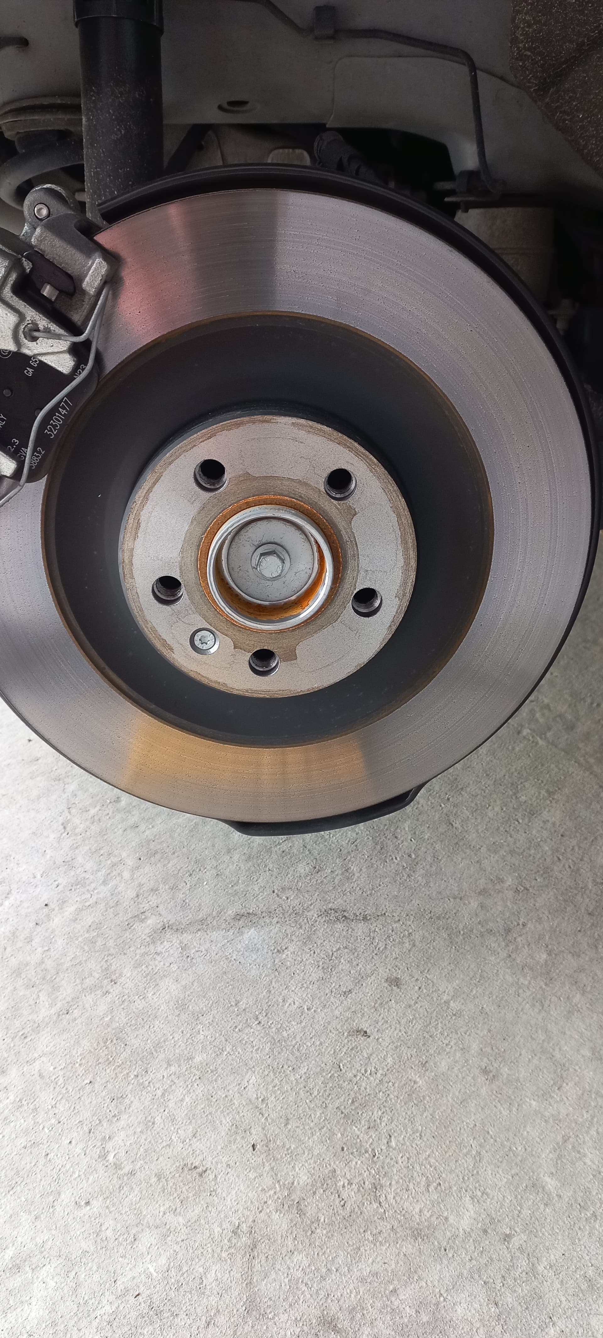

Ist schon ein bisschen seltsam. Beide stammen ja von Geely. Ok der Volvo wird in Belgien gebaut der PS2 in China. Sind aber in Teilen und der Software ziemlich gleich gut/schlecht. Auch was das Thema Rost betrifft, sollte bei beiden klein Thema sein. Bremsscheiben Vergleich
PS2 / Volvo. Die mit Rostbefall sind vom PS2 nach zwei Jahren.
Da sieht man halt, dass viel rekuperiert und wenig mechanisch gebremst wird.
Sollte man doch regelmäßig mal so bremsen, dass der orange Balken auftaucht.
Natürlich nur wenn hinter einem keiner ist, denn das kommt einer Vollbremsung schon nahe.
Mein Fahrverhalten, ist seid fast fünf Jahren identisch. Fahre fast ausschließlich OPD. Meine Aussage war, der unterschiedliche Zustand der Bremsscheiben bzw. deren Qualität bei gleichem Fahrverhalten innerhalb von zwei Jahren.
War auch nicht als Belehrung gedacht, sondern als allgemeine Feststellung.
Meine Bremsscheiben sehen ähnlich aus, da ich auch ungern mechanisch bremse um keine Energie zu verschwenden.
Wenn ich mir mal wieder Bremsscheibenpflege vornehme und doch mehr bremse, sieht sie natürlich viel besser aus.

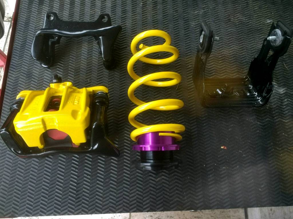

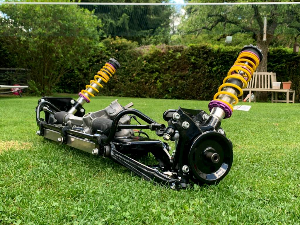

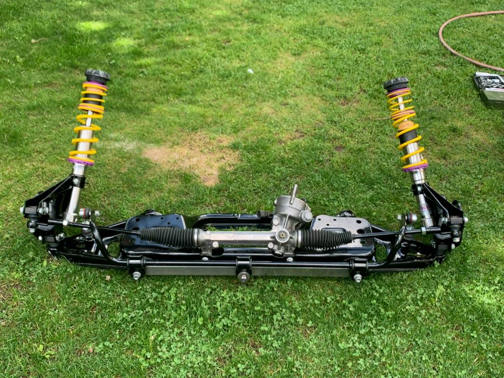

Ja, bei mir war MIT Trockeneis. Das volle Programm was auch der Kumpel mit dem VW Bus gemacht hat. Ob das soviel mehr bringt kann ich nicht sagen. Aber gegenüber dem normalen Wachsen ist damit natürlich alles perfekt sauber und rein, man kann dadurch erst oder besser auch die Blechstöße und Überlappungen mit Dinitrol 100 bearbeiten. Das „Öl“ kriecht zwischen die Bleche, wandelt Rost um, verhindert neuen und verschliesst die kapilarspalte. Des weiteren ist durch das penible reinigen auch ein (Nach)lackieren der „schlecht“ lackierten Teile, zumeist die Anbauteile möglich. Was noch alles anders ist kann ich nicht sagen, kenne nicht genau den Arbeitsumfang beim @JOBO. Aber der Presiunterschied ist schon groß, daher hoffe ich dass es sich lohnt. Vom Bauchgefühl war es für mich die richtige Entscheidung. Hab sehr viel die letzten 30 Jahre unter unseren Autos gelegen, nicht weil ich geil drauf bin. Eher weil ich es kann und um Kosten zu sparen. Na ja, ausser bei meinem Smart Roadster Brabus Coupe ist es auch ein wenig „Kür“. Will sagen Hobby, das Ergebnis macht Spass, der Rest Arbeit. Alle andere Autos - definitiv nein, nur um weiter fahren zu können.
(Foto: Komplett revidierte Vorderachse Smart Roadster Brabus Coupe, mit Eigenbau Stabi in VA, KW Suspension V1, komplette Überarbeitung Bremsanlage incl alles in CuNiFer, Hinterachs dito. ,

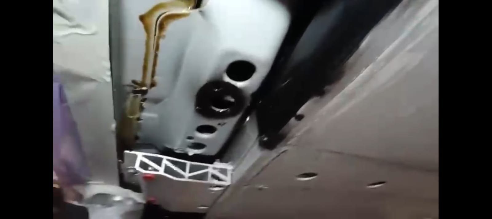

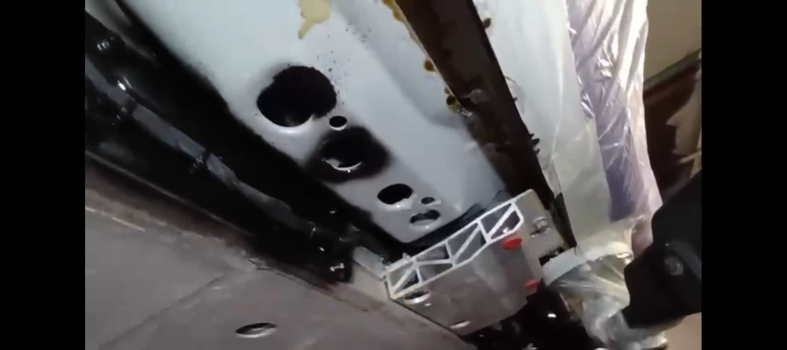

Hab versucht aus den WhatsApp Videos beide kleinen Rostansätze als Screenshot zu zeigen. An den Bremssätteln war mehr. Von der Position wie beschrieben im „Schwellerbereich“, ein wenig nach innen versetzt. Nix Wildes, aber grundsätzlich ist eine Konservierung am Besten wenn noch gar kein Rist vorliegt. Zeigt das es bei mir noch gepasst hat.
Die „braune Soße“ ist übrigens das Dinitrol 100, wie im Chat-Verlauf geschrieben werden nach dem Trockeneistrahlen alle Blechstöße damit bearbeitet. Das kriecht in die Spalte, wandelt Rost um und verschließt die Spalte. Nach einwirken / Trockenen wird vor lackieren / wachsen alles überschüssige Dinitrol 100 außen weggewischt
