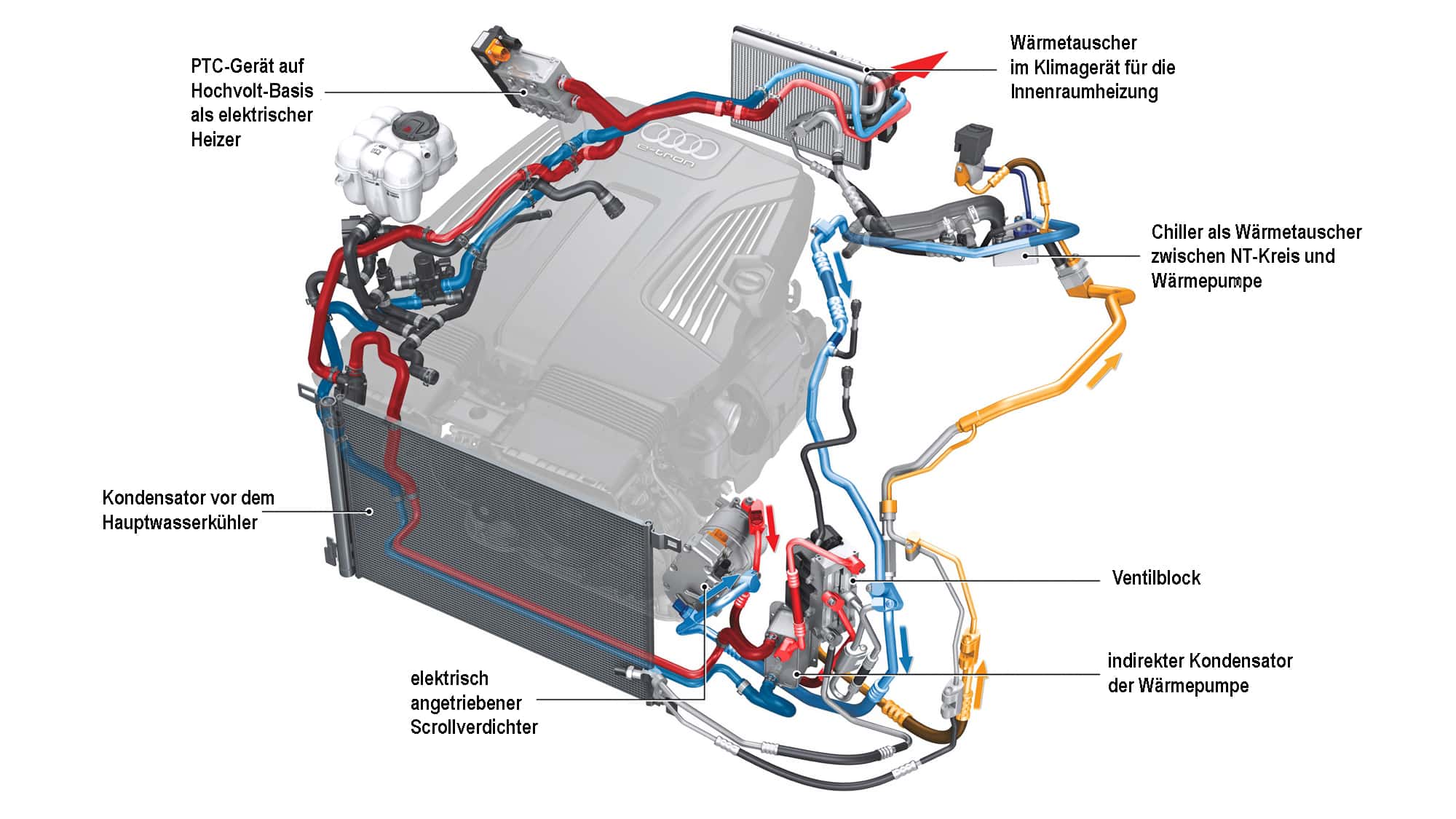

was ich eh nicht so ganz verstehe, warum wird die klimaanlage nicht einfach auch als wärmepumpe genutzt, so wie das bei den klimaanlagen zuhause auch möglich ist. die klimaanlage ist ja eine wärempumpe …
die Frage habe ich mir auch schon oft gestellt.
Bei den häuslichen Anlagen erfolgt die Umschaltung wohl ziemlich unspektakulär über Ventile.
Ginge das im Auto nicht auch?
Vielleicht weiß einer unserer Automotivexperten was dazu.
Richtig heißt der Satz:
„die Klimaanlage wird einfach auch als (wichtigster Bestandteil) der Wärmepumpe benutzt.“
Edit: auf dem Bild sieht man auch das 3-Wege-Ventil (Ventilblock) welches @Stromfresser unten beschreibt.
In der Klimaanlage brauchst Du ein Drei-Wege-Ventil, um die Flussrichtung des Kältemittels umzukehren, damit Du sowohl kühlen als auch heizen kannst. Es gibt tatsächlich Klimaanlagen, die dieses Ventil nicht besitzen, und dadurch ein wenig billiger sind. Gibt ja genug Regionen, wo man nie heizen muss. Im Auto wird natürlich auch nicht komplett redundante Hardware verbaut, sondern die eh schon vorhandene Hardware der Klimaanlage entsprechend erweitert. Dadurch steigt weder das Gewicht, noch die Komplexität oder die Herstellungskosten deutlich an. Aufpreise von 1000 Euro oder mehr sind im Prinzip Abzocke.
