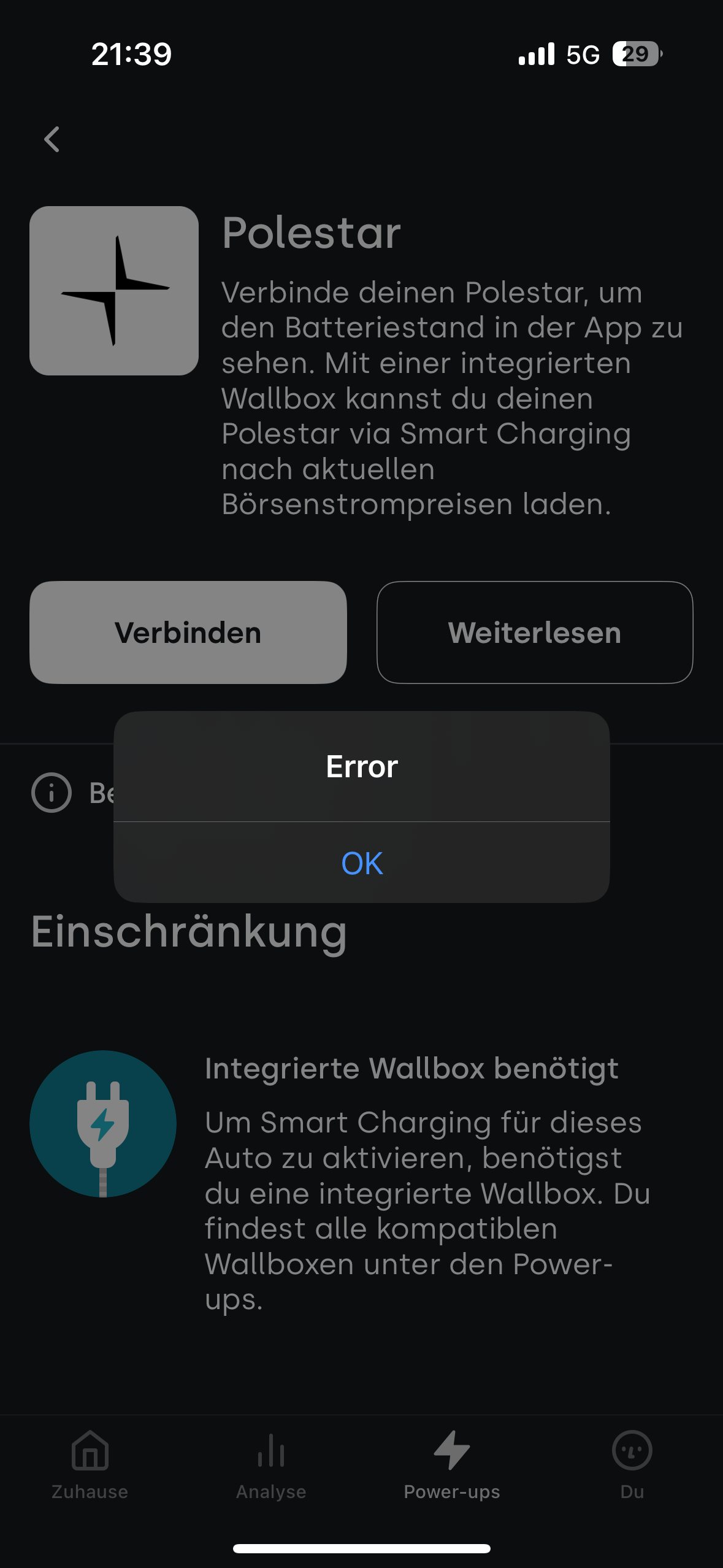

habe seit gestern meinen PS4 SM in Storm :slight_smile:
Kann sein, dass es ein generelles Problem mit Polestar und Tibber gibt, aber beim gestrigen Versuch die Polestar Power-up hinzuzufügen, kommt direkt nach Eingabe der Polestar Credentials (User/PW) ein Meldung „Error“. Benutzt jemand hier Tibber mit dem PS4 und es funktioniert?

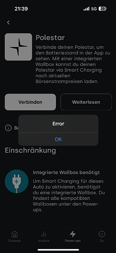

Hier die vielaussagende Fehlermeldung :slight_smile:
Die Meldung unten drunter hast Du lieber ignoriert? Welche WB hast du denn?
Ups, wer lesen kann :see_no_evil: Danke. Urks… habe eine ABL eMH1 - die ist natürlich nicht kompatibel. Das ist ärgerlich.
Ich verstehe nicht ganz, warum eine integrierte WB benötigt wird. Tibber muss ja „nur“ über die Polestar API das Laden bei günstigen Strompreisen starten bzw. stoppen, wenn es teurer wird.
Leider ein leidiges Thema. Liegt am Polestar. Auch ĂĽber EVCC kann da nicht entsprechend angesprochen / kommuniziert werden.
