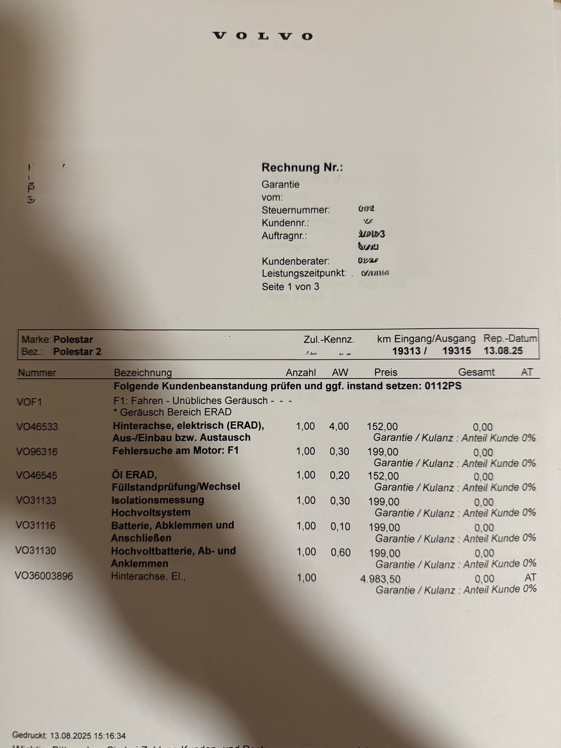

Heute habe ich mein Auto zurück bekommen. Bin lediglich vom Autohaus nachhause gefahren, circa 5 km. Bis jetzt hört man nichts und es fährt so leise wie am ersten Tag. Ich hoffe das bleibt jetzt so.
Laut Rechnung wurde die ganze Hinterachse gewechselt. Konnte aber mit dem Serviceberater nicht sprechen, da er schon weg war. Aber ich lade die Rechnung hoch, da sieht man bisschen was die gemacht haben.

Hatte nun letzte Woche meinen Werkstatttermin. Das ERAD wurde erneut erneuert.
Der Servicetechniker meinte, dass zuvor offenbar noch eine ältere Version des ERADs verbaut wurde. Nun sei die aktuellste Version eingebaut worden und es soll wohl das letzte ERAD sein, das in meinem Fahrzeug verbaut werden muss. Der Polestar fährt nun wieder ohne Störgeräusche. Mir ist lediglich aufgefallen, dass der neue Motor bei niedrigeren Geschwindigkeiten gefühlt etwas mehr Sound von sich gibt als der alte. Die Gasannahme wirkt dafür etwas geschmeidiger.
Außerdem ist mir auf der Rechnung aufgefallen, dass der Preis für das ERAD von vorher ca. 4.900 € auf nun ca. 5.900 € gestiegen ist.
