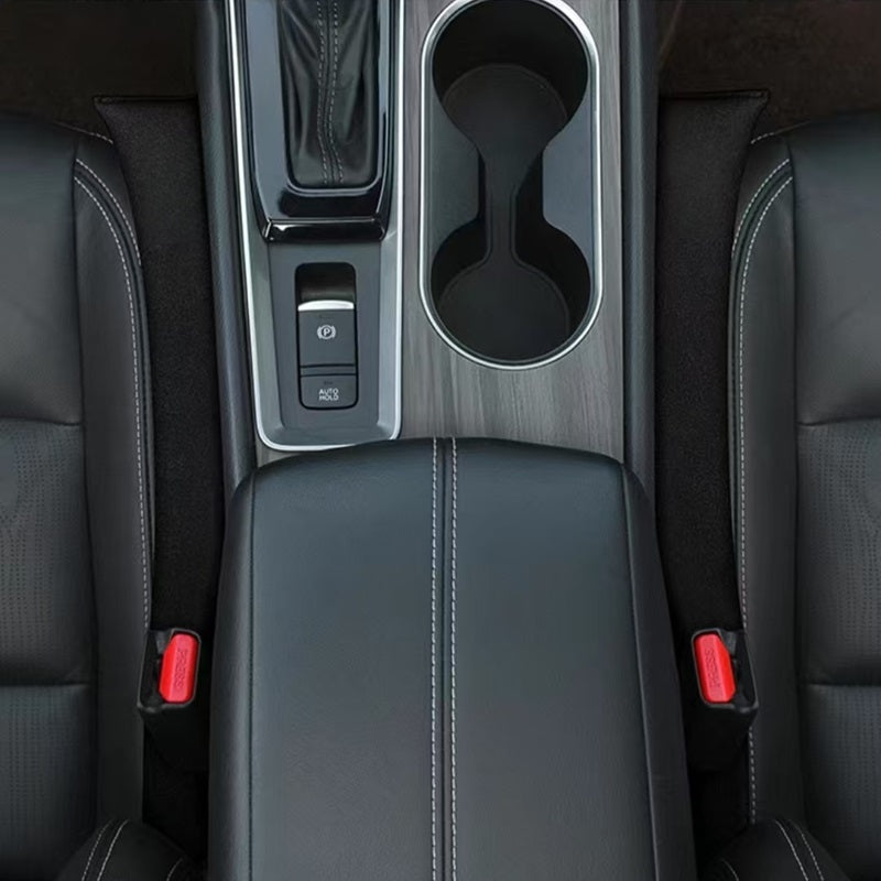

Wäre es vielleicht eine Option, etwas weicheres, unauffälliges dazwischen zu klemmen oder an die Mittelarmlehne zu kleben? Sowas wie einen Filzgleiter?
Es könnte am unterschiedlichen Körper des Fahrers liegen. Ich bin bei 1,85 m 100 kg schwer und nutze die Fläche zwischen den Sitzwangen aus. Wenn das jemand nicht macht, dann könnte es auch sein, dass es nicht quietscht. Bei Volvo und Polestar gibt es ja immer den Kunststoffrahmen, in den die Sitzwangen münden. Bei anderen Autos (auch bei unserem aktuellen) ist das Design des Rahmens anders und die Sitzwangen sind eher ”drüber” und nicht “drin”.
Man könnte schwarzen Filz auf die Mittelkonsole kleben, an die Stelle
ich habe Tailored Knit und kein Quietschen
Top Tipp.. bisschen Filz und Ruhe .. kann man selbst machen
Das wäre eine gute Lösung

Ich könnte mir vorstellen, dass dir ein Stück selbstklebender Filz an der Stelle schon hilft und das Quietschen an der Stelle wo es reibt damit beseitigt werden kann.

Ich werde die Taktik mit dem Filz mal probieren und berichten.
