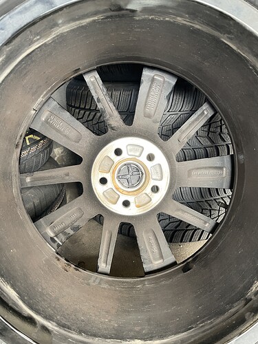

Das Problem ist, dass es hier eben NUR die Felgen sind, die unterschiedlich sind. Das ist schon sehr ungewöhnlich und hat unser (Profi)-Reifendienst so noch nicht gesehen.
Beim Montieren aber haben die das schon recht schnell gemerkt, schließlich passt die Einstellung der Montagemaschine dann nicht mehr.
Die Felgen sind Innen mit „Front“ und „Rear“ beschriftet. Hier mal Fotos, leider etwas dreckig die Felgen. :smiley: :smiley: :smiley:
Ich habe es auch erst am Montag „gelernt“. Ich habe die Räder bei Vergölst aufziehen lassen. Die haben das im Einlagerungsformular vermerkt.
Interessant, ich habe heute bei mir genau geschaut und die Aufschrift „Front“ und „Rear“ fehlt bei mir. Von wann ist Dein Fahrzeug bzw. der Radsatz?
Den Wagen habe ich im Juni diesen Jahres übernommen.
Irgendwo war mal erwähnt, dass nur 20" Räder diesen Vermerk haben. Bei meinen 19" ist allerdings die (unterschiedliche) Felgengrösse innen in einer Felgenrippe „eingegossen“.
