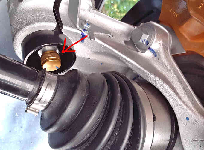

Ich hatte dieses Geräusch auch schon bei starkem Lenkeinschlag. Meine Vermutung war zuerst dass der Reifen irgendwo an einer Radhausschale scheuert. Konnte da aber nichts feststellen. Ich habe dann die Gelenkwellenmanschette (Achsmanschette) von außen mit Silikonspray eingesprüht. Seit dem habe ich das Geräusch nicht mehr wahrgenommen. Ob das Zufall war und die beiden Sachen nichts miteinander zu tun haben kann ich nicht sagen. Kann ja jeder mal probieren. Etwas Spülmittel tuts auch. Lenkung voll zu einer Seite einschlagen, dann kann man da einigermaßen gut dran.
hier kann man die Manschette gut sehen. (Nicht auf den roten Pfeil achten, der zeigt auf das Einstellrad vom Stoßdämpfer…)
