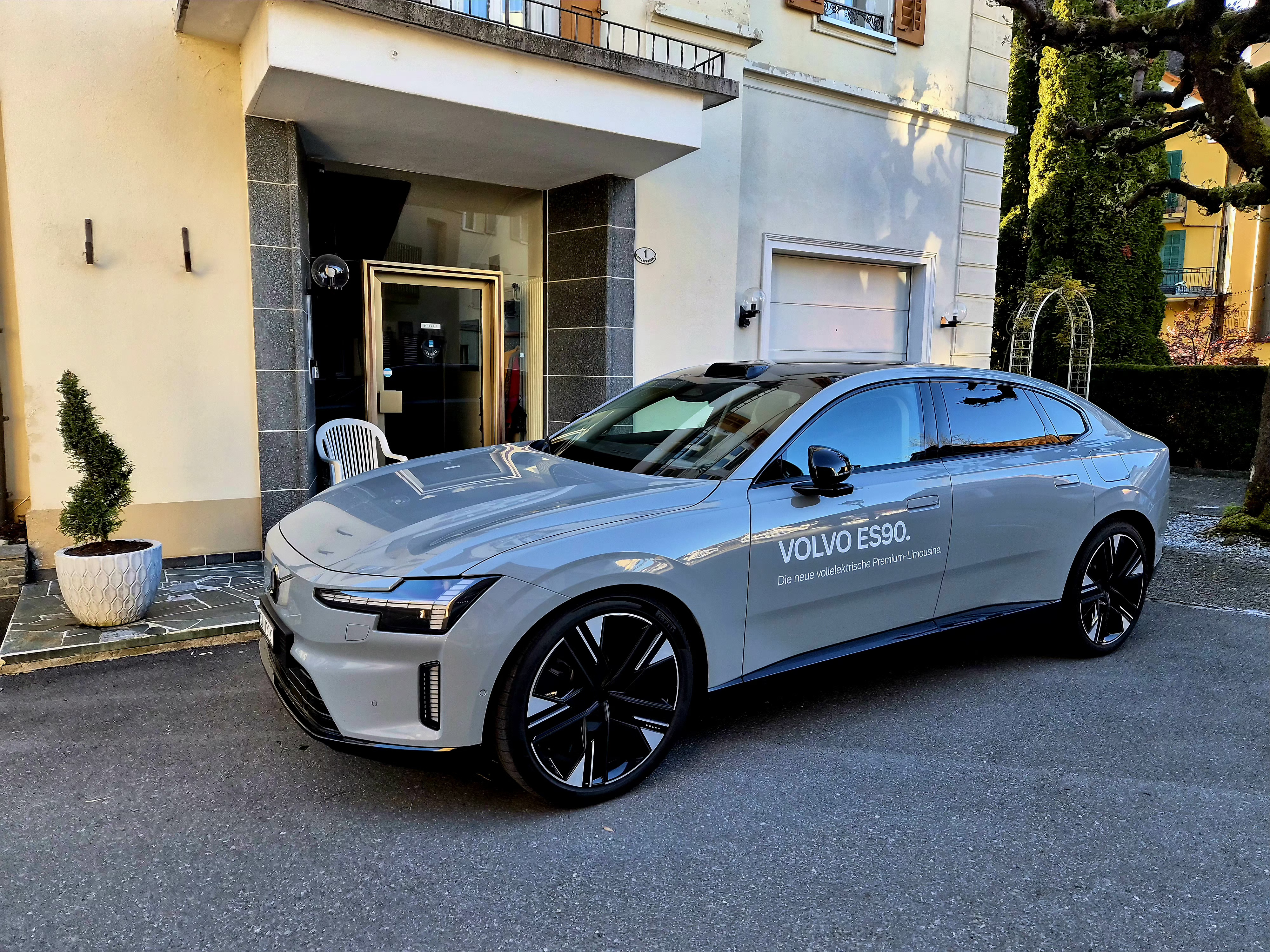

Als Ersatzwagen bekam ich übrigens den neuen Volvo ES90… ein sensationeller Wagen, der innen noch ruhiger ist als mein Polestar.
