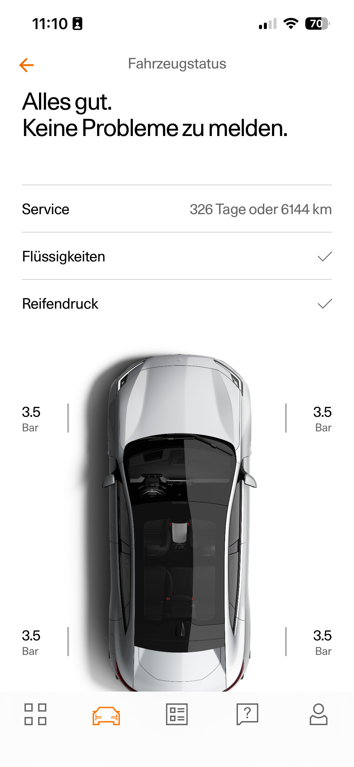

Ja, die App ist da sehr positiv eingestellt ;-). Ich habe aktuell gar keine Sensoren und sehe das hier in der App:
:flushed_face:
3.5 Bar?! Welche Reifengröße fährst du? Ich habe nur 2.8 Bar auf den 22“.
Fahre ich etwa einen zu niedrigen Luftdruck?
So lang war die Nachricht von @Kandidat gar nicht.
Ja, das schreibt er.
Aber die Werte sind vielleicht die letzten, die vom Steuergerät gespeichert wurden. Die Zahlen sind wohl nicht aus der Luft gegriffen :wink:.
Daher meine Frage.
Normalerweise werden bei leeren Batterien in den Sensoren oder eben bei nicht vorhandenen, keine Werte angezeigt. So meine Erfahrung mit einheimischen Fabrikaten.
Im Auto zeigt er auch richtigerweise eine Fehlermeldung, dass es ein Problem mit dem Sensorsystem gibt und ein Strich bei der Druckanzeige. In der App aber nicht, da wird vorgegaukelt, dass alles i.O sei.
3.5 Bar Luftdruck hatte ich nie.
Ich wollte nur darauf hinweisen, dass die App gerne Phantasie- oder Default-Werte anzeigen kann, wenn es keine Werte vom Auto erhält.
Das dürfte eine Art Default-Wert in der App sein.
Dem Nutzer einen Default-Wert als realen Wert vorzugaukeln, nenne ich jetzt mal „einen typischen Polestar“.
