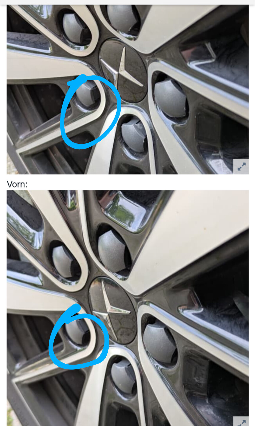

Hier sieht man auf 8 Uhr den Unterschied sehr deutlich.
Hinten:
Vorn:
Nee, ehrlich. Ich kann nah ran gehen und auch mit dem Finger drüber fühlen. Da brauchst du schon einen Messschieber um den Unterschied zu beurteilen. Mit bloßem Auge ist das definitiv nicht möglich bei mir und die sind richtig montiert. Das hat auch nichts mit dem Licht und dem Schatten zu tun. Das ist aus jeder Perspektive so.
Ich meinte, dass ich auf deinen Bildern nichts erkennen kann, weil die relevanten Stellen im Schatten liegen.
Die 2,3mm Unterschied sind auf meinen Bildern hingegen deutlich zu sehen - mit bloßen Auge.
Vielleicht haben sie bei dir die Räder eine Achse auf eine Seite montiert?

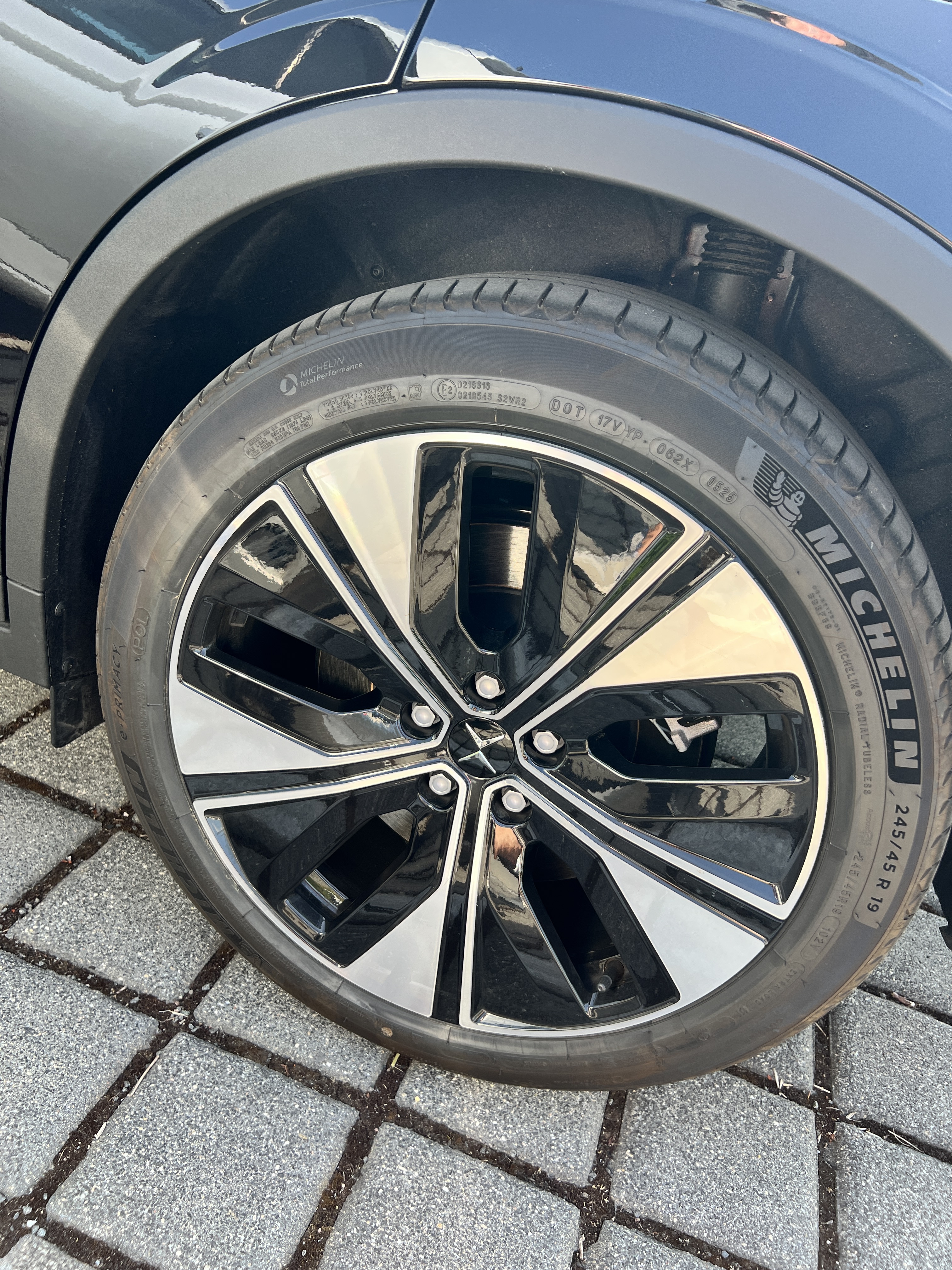

So, die 19“-Felgen sind drauf. Jetzt fiel mir auf, dass die Schrauben zu sehen sind.
Habe mir die hier bestellt …
Volvo Radschraubenkappen Satz Dunkelgrau
Artikel-Nr: 31660916
und frage mich aber, ob nicht schwarze korrekt wären.
Dunkelgrau / charcoal passt.
