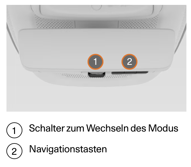

Reset des digitalen Innenspiegels:
Sie können das System zurücksetzen, indem Sie die Stopp-Schaltfläche ca. 10 Sekunden lang gedrückt halten oder den Modus-Schalter hin und her schieben, bis der Kameramodus wiederhergestellt wird. Wenn Sie das System nicht zurücksetzen können oder das Problem fortbesteht, wenden Sie sich zur Reparatur oder zum Austausch an den Polestar Customer Support.
