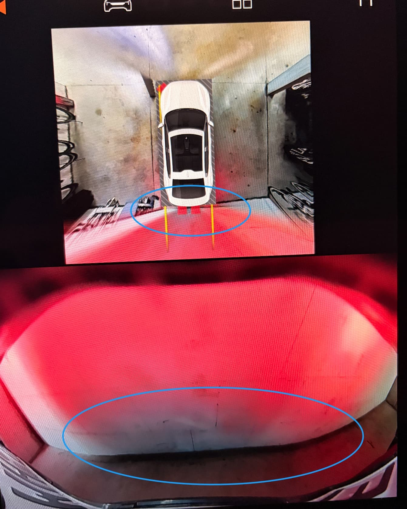

ich habe folgendes Phänomen: Die Rückfahrkamera zeigt in der Vogelperspektive rote Balken an für das Hindernis. In der Rückfahrkamera werden diese Balken aber nicht mehr angezeigt:
Habt ihr das schon mal gesehen?
Ja, letzte Woche waren sie noch da.

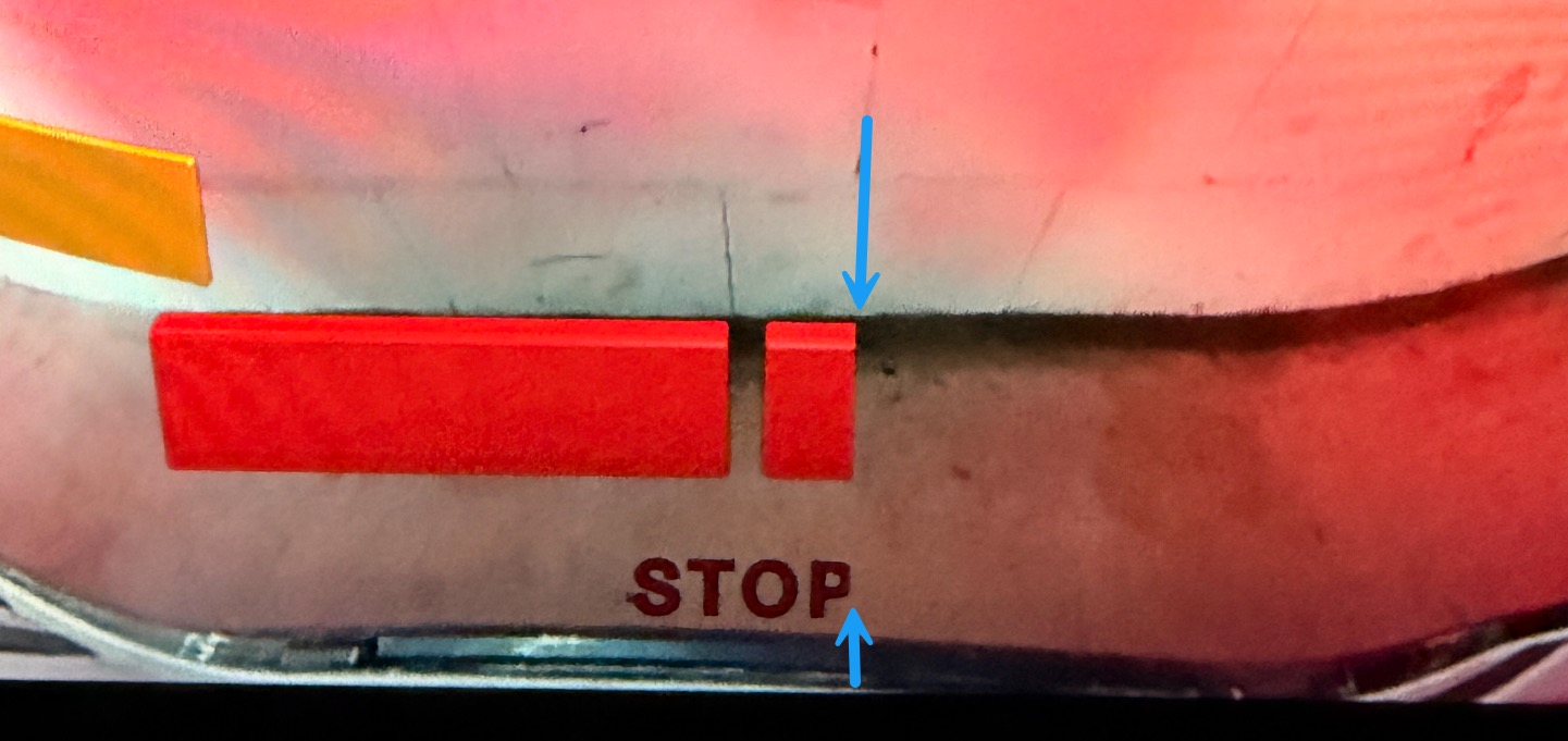

So, nach einem restart des Center Displays erscheint die linke Hälfte wieder, aber die rechte Hälfte ist irgendwie abgeschnitten:
