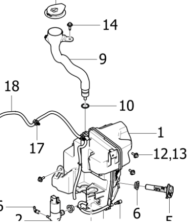

Hallo in die Runde,
heute wollte ich Scheibenwischwasser nachfüllen, nach ca. 4 Litern hörte ich es unter dem Auto Tropfen und dann Plätschern. Ist das bei jemanden von euch auch schon Mal vorgekommen? Nach 4 Jahren ist das nach dem Steinschlag in der Frontkamera das 2. Ärgernis, sonst läuft mein Poli wie ne eins.
MfG Stromer
Kann auch der Überlaufschlauch sein…
Den gibt es nicht.
Könnte aber die Dichtung des Einfüllstutzens sein (Nr. 10):
Das klingt nach Modelljahr 2021? Seit MY22 gibt es keine Scheinwerferreinigungsanlage mehr, vmtl. ist dann auch der Behälter kleiner.
Ggf. also auch unterschiedliche Konstruktionen?
