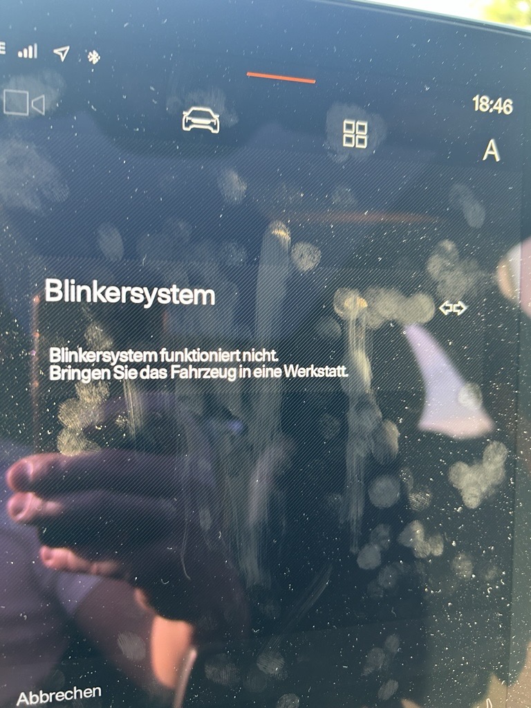

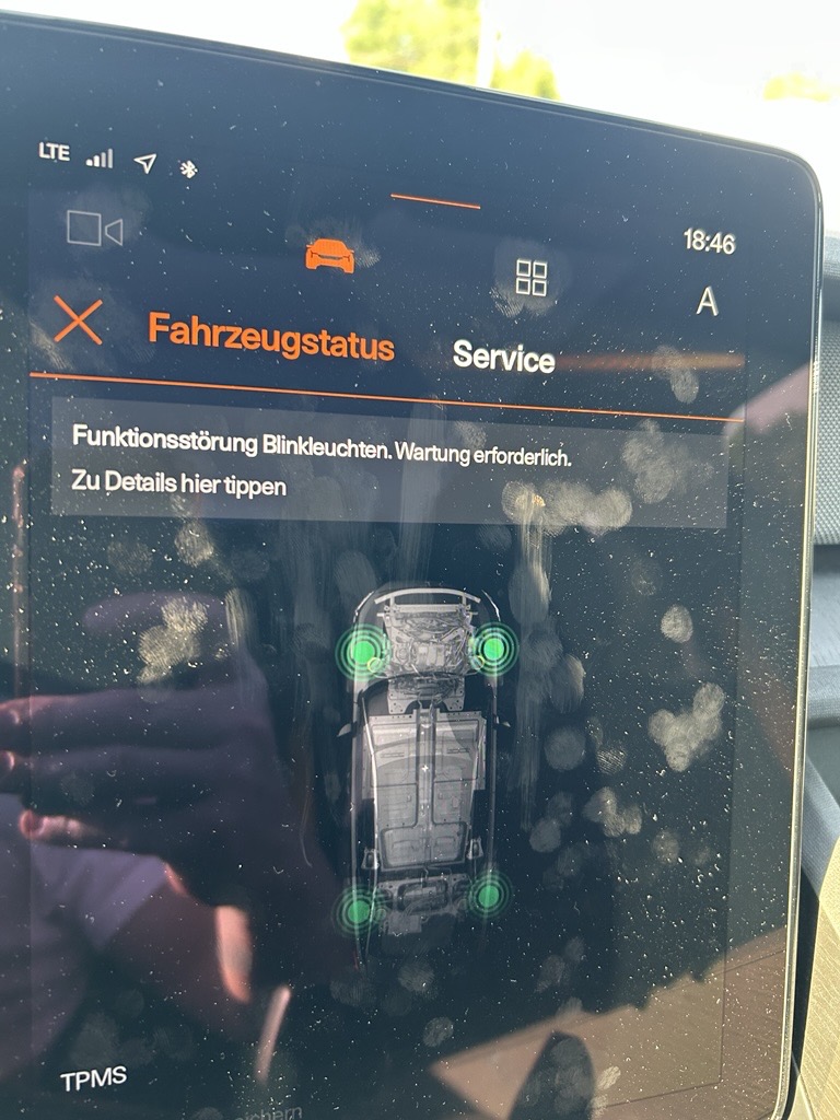

Guten Tag Zusammen,
nach vier Monaten PS 2 musste ich am Wochenende (Samstag Abend) das erste Mal die Polestar Assistance bemühen. Fehler war" Funktionsstörung Blinkersystem - Wartung erforderlich" In der Praxis blinkt der rechte Scheinwerfer mit weißem Licht aus dem Tagfahrlicht fröhlich vor sich hin. Auch nachdem der Wagen abgestellt und verschlossen ist. Irgendwann hört es dann auf. Zu einem solchen Fehler habe konnte ich hier nichts finden. Deswegen einmal die Frage. Hat jemand so etwas schon mal gehabt und was wurde gemacht?
Der „Notdienst“ konnte nicht wirklich helfen. Bin daher erst mal mit blinkendem Scheinwerfer 140 km nach Haus gefahren und werde am Montag einmal eine Volvo Werkstatt kontaktieren. Bin sehr
gespannt, wie das läuft.
