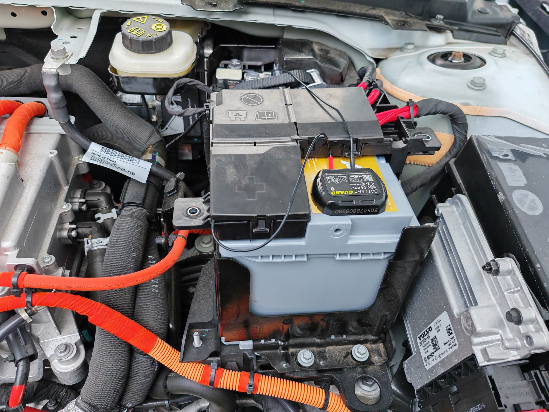

So, Batterie ist getauscht.

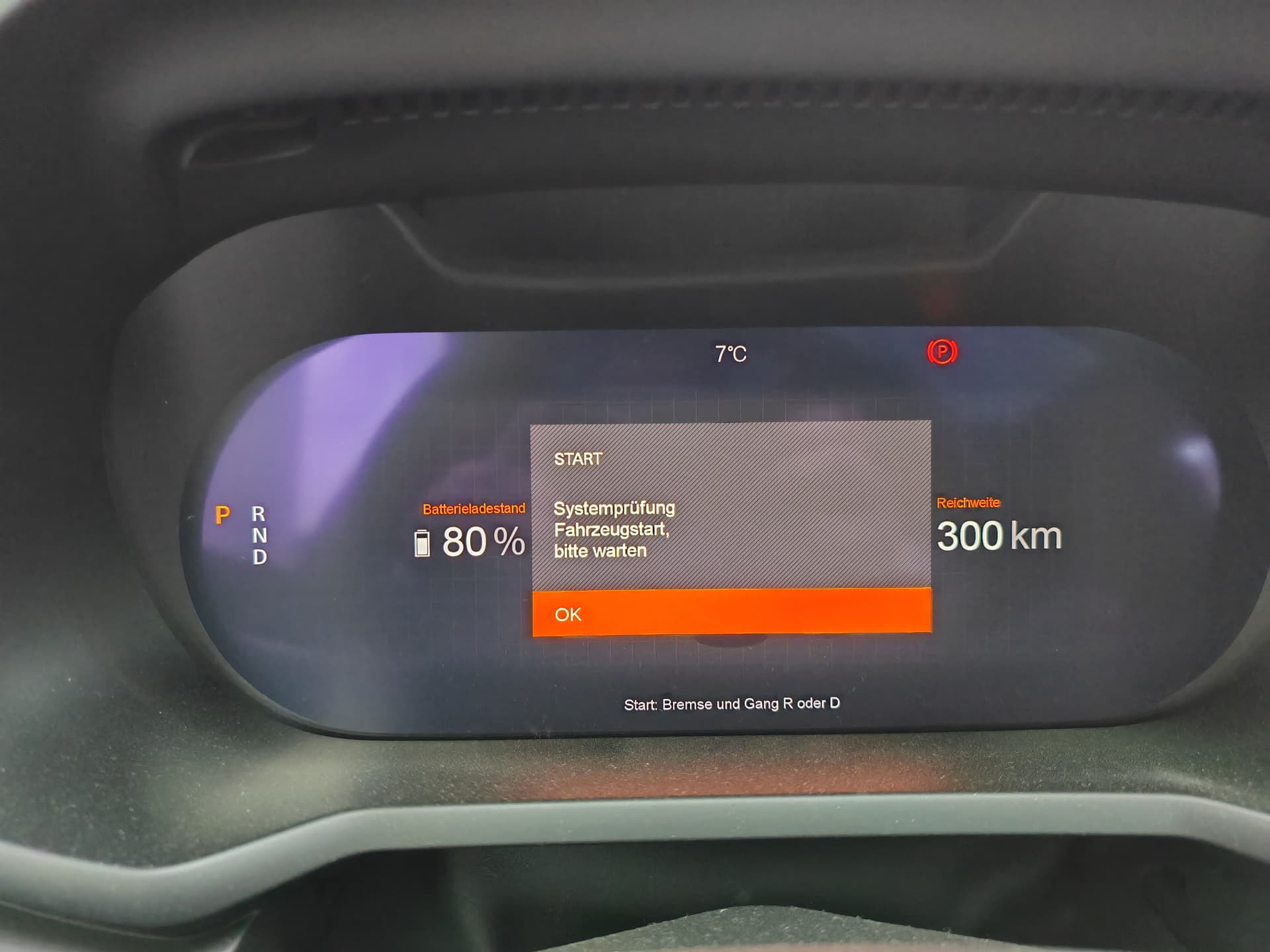

Beim ersten Start kam die Meldung, dass das System überprüft wird. Hat dann ca. 30 Sekunden gedauert, ehe ich einen Gang einlegen und fahren konnte.
Während der Probefahrt gab’s dann sonst keine Meldungen mehr.

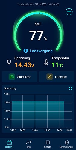

Statt den 12,2 V der alten Batterie zeigt die neue nun 14,4 V an - schon ein deutlicher Unterschied.

PS. 14,4V hat auch deine neue Batterie sicher nicht, da läuft noch der DCDC, das Auto hat noch nicht abgeschaltet. Mehr als 13V wirst du da nicht sehen können, wenn’s am nächsten Tag 12,7-12,8V sind ist alles suppi.
Das hat nix mit alt/neu zu tun. 12,2V ist die Leerlaufspannung und bei 14,4V war gerade der Ladevorgang aktiv.
… bei ~50% SoC!
Vollgeladen sollten es schon >12,7V Leerlaufspannung bei einer brandneuen Batterie sein.
Edit: Und wenn du dann bei 12,2V das Auto aufschließt, die Motoren der Zentralverriegelung Strom ziehen, das CD und ein Haufen Steuergräte hochfahren geht die Sch… los weil die Spannung auf 10,xV und niedriger zusammen bricht da die altersschwache Batterie nicht mehr genug puffern kann.
Das war bei beiden Batterien der Fall. Also auch bei der alten lief gerade der Ladevorgang als ich die 12,2 V über den Batteriewächter gemessen hatte.
Edit: die alte war bei 12,2 V Spannung bei 70% SoC

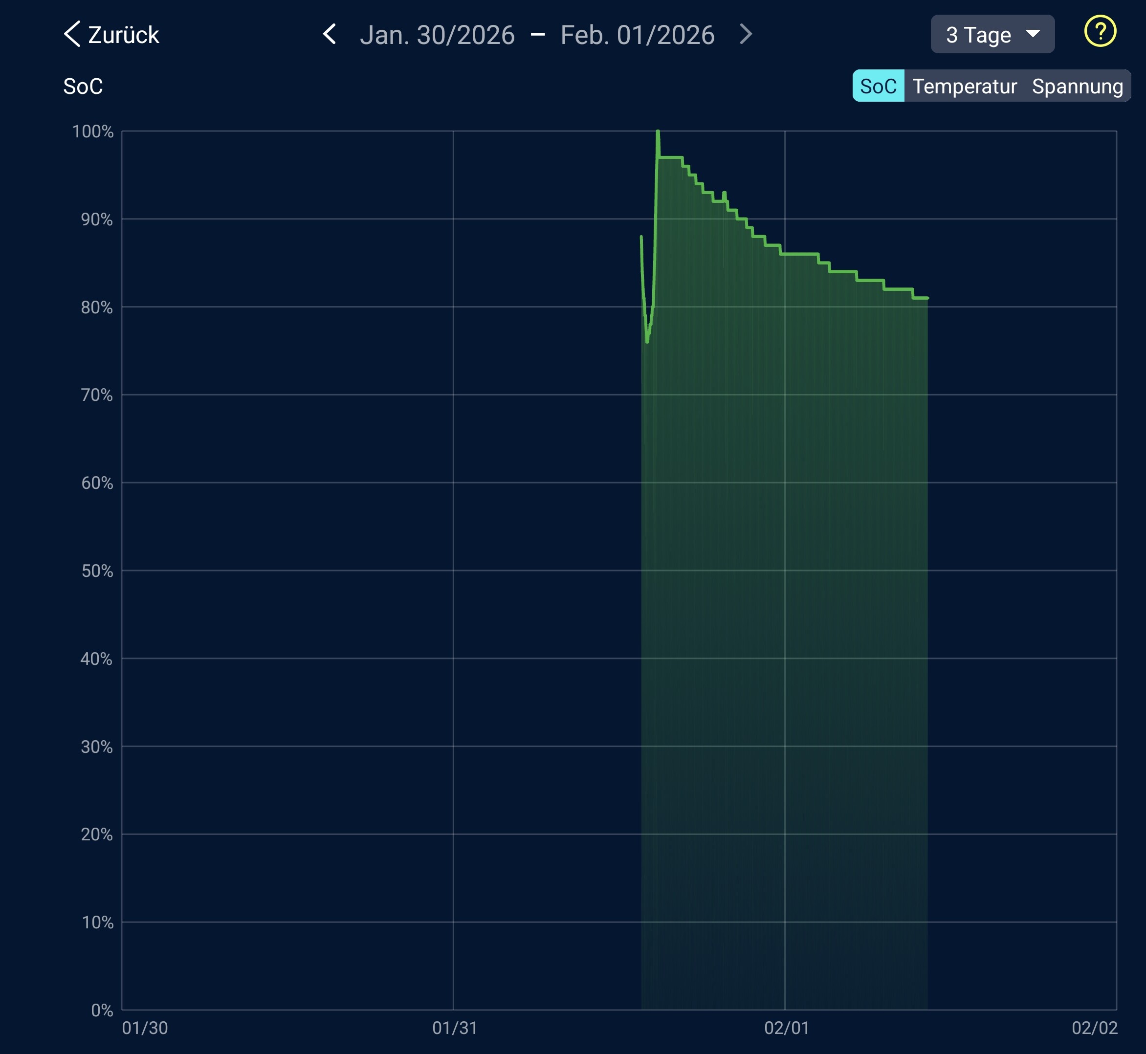

Ich habe nun mal den Verlauf des SoCs der neuen Batterie verfolgt und bin etwas erstaunt über den hohen Verbrauch.
Die 12V Batterie hat über knapp 24 Stunden 20% Ladung verloren. Das erscheint mir viel. Habt ihr das mal bei eurem PS2 beobachtet? Wenn man sich das nun umrechnet:
20% von 70 Ah sind ~14 Ah.
Bei 24h Entladung liegen also ~ 0,58 A an.
Mit Näherungsweisen 12V Spannung an der Batterie wären das konstant 7 Watt, die aus der Batterie gezogen werden. Klingt nicht nach viel, aber das wäre bspw. dauerhaft eine LED-Lampe eingeschaltet. Mir fehlt aber ein Vergleichswert dazu. Und ich meine pro 24h 0,17 kWh oder pro Woche 1,2 kWh aus der kleinen 12V Batterie ist schon eine Hausnummer für ein Fahrzeug, dass eigentlich schlafen sollte.
Vergiss den SoC des BM - das ist ein Schätzwert. Beachte besser den Spannungswert.
Die Spannung wird von ca. 13.0V auf ca. 12,7V gefallen sein. Das ist normal zum Ende des Ladevorgangs vom Blei-Akku. Das Auto verbraucht noch Strom. Ich habe drei Phasen des Schlafens beobachtet:
- nach ca. 15 Minuten werden große Verbraucher ausgeschaltet → bis dahin hoher Abfall
- nach ca. 4 h weitere Abschaltungen → etwas geringerer Abfall
- nach ca. 24 -36h erfolgt praktisch der Tiefschlaf → sehr geringer Verbrauch
Zu Anfang ist der Abfall zusätzlich verstärkt durch:
- die Abkühlung des Elektrolyten der Blei-Batterie
- dem Ausgleich der Säureschichten
Dein Auto ist auf dem Graphen bei 24h. Die ~12,7V sollte es jetzt aber auch nahezu halten bis auf ca. -0,05V/Tag, die sind als normal zu sehen.
Der relative hohe Standby-Verbrauch ist Selbstentladung, Alarmanlage, Buetooth (Phone as key), Schließsystem (Sensorgriffe, Fußerkennung) und Kommunikation geschuldet. Alle 24h „telefoniert der Polestar nach Hause“, d.h. er schickt Daten an den Server. Das sieht man als kurzen Spannungseinbruch, in der Zeit wenn da TCAM aufwacht.
Sollte der Abfall sich jetzt nicht „einbremsen“ hat dein Auto leider ein Problem.
