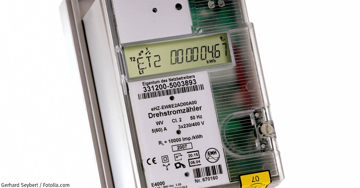

Wenn du ein SmartMeter hättest, bräuchtest du keinen Pulse!
Was man für Tibber braucht ist eine intelligente Messeinrichtung vulgo digitaler Stromzähler. Der ist nicht teuer!
Dann noch von einem freundlichen Tibber-User einen Freundschafts-Werbe-Code erhalten (z.B. bei mir per PN) und den Pulse für 50€ dazu, fertig.
Übrigens: Den digitalen Zähler gibt es ruckzuck kostenlos, wenn man ein Balkonkraftwerk beim Netzbetreiber anmeldet. Natürlich kann man diesen Plan auch später noch verwerfen. :hugs:
Das gilt natürlich nicht für den einfachen digitalen Zähler, der telefoniert nämlich nicht nach Hause!
Entschuldige die ungenaue Beschreibung meines Stromzählers. :crazy_face::sunglasses:
Na, das war nicht das Problem:
Wenn sich @Grasfox aufgrund unserer Beschreibung das falsche Gerät setzen lässt, wird es halt teuer, da ein Smartmeter dann erhebliche Betriebskosten verursacht!
Der Punkt mit dem Balkonkraftwerk ist der, dass der Netzbetreiber auf eigene Veranlassung tauscht, da er ja nicht will, dass der alte Ferraris rückwärts läuft.
