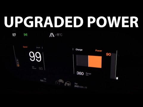

Da habe ich auch noch nix anders gelesen. Wenn keine schraffierte Fläche da ist, gibts volle Power.

Wenn du nicht die ganze Leistung hast, siehst im Display

Natürlich nicht abgesichert oder bestätigt durch Polestar, aber aus meiner Sicht gibt es Leistungseinschränkung auch ohne den schraffierten Balken
