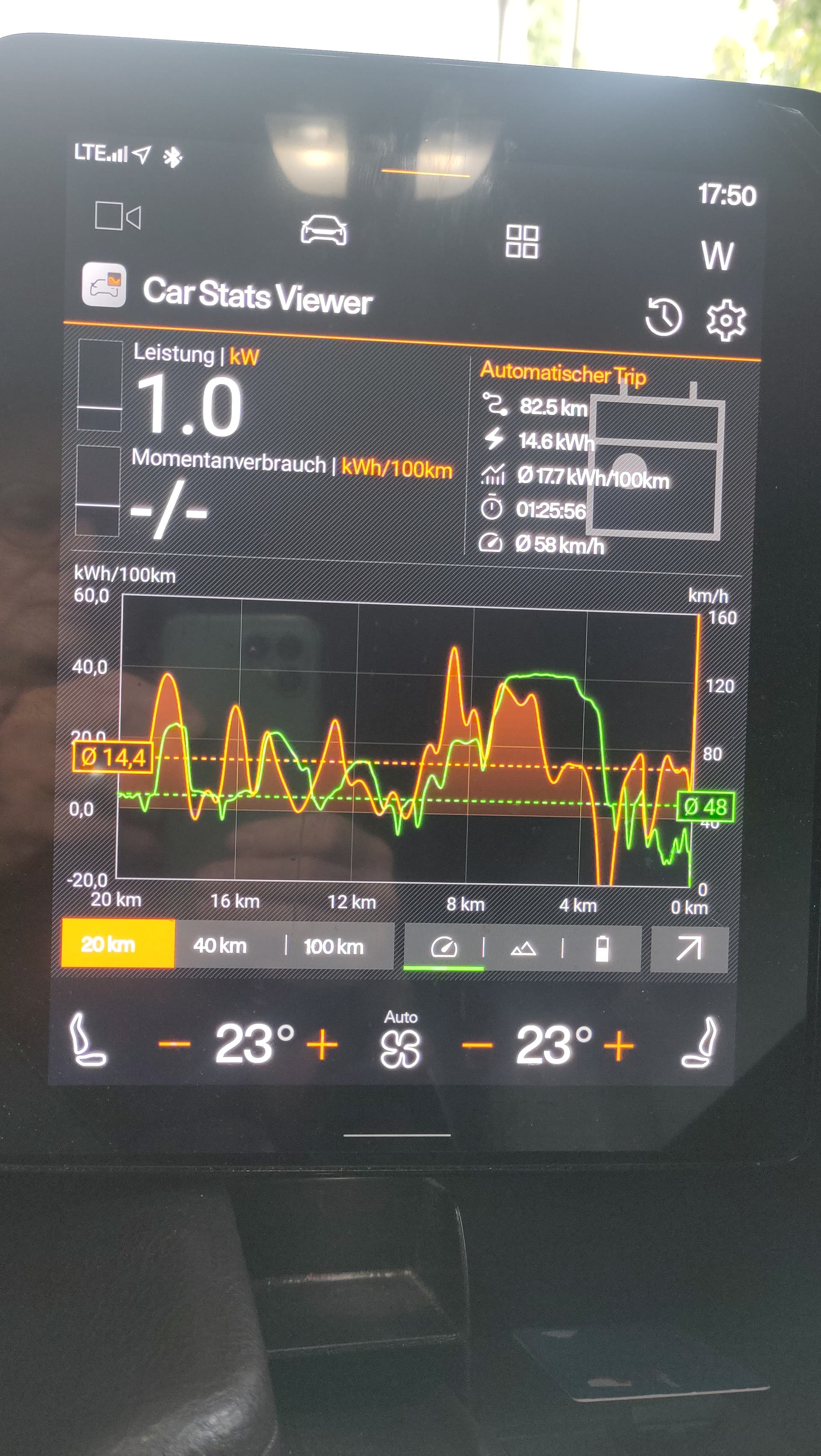

Heute hatte ich mit meinem P2 (LRDM, MY24, P3.6.4) nach dem Laden an einer GOFAST Schnellladrstation (von ca. 30% auf 90%. SoC) und anschliessender Weiterfahrt über gut 22km (Mix aus Landstrasse, Autobahn und innerorts und nicht nur bergab…) ein seltsames Verhalten der SoC Anzeige, und zwar sowohl im Fahrerdisplay als auch in der CSV App…

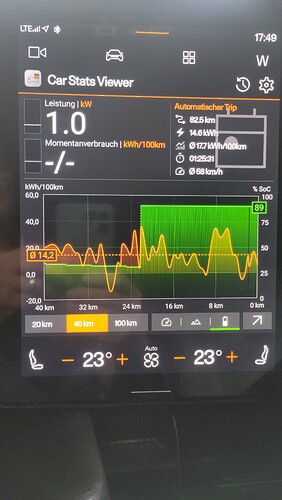

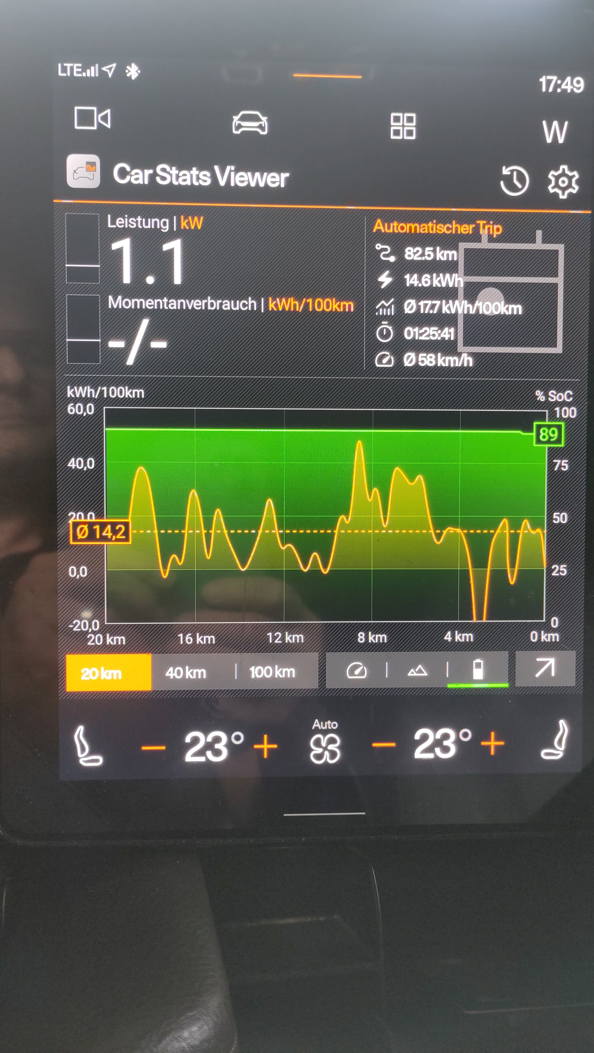

  • der SoC blieb bis fast ans Ziel während >20km Fahrt bei konstant 90% SoC (siehe auch Fotos von CSV), obwohl ein klarer Verbrauch ausgewiesen wurde
  • schliesslich bin ich dann nach dem letzten (!) Kilometer mit 89% SoC angekommen (erwartet hätte ich normalerweise bei den regnerischen Verhältnissen 84 - max. 87% SoC, ABRP Planung gibt mir für die Strecke 86% aus, GoogleMaps Planung ist wie üblich noch etwas konservativer mit 83% SoC)

Das ist schon seltsam 20 km mit 14,2kWh/100km, also knapp 3 kWh müsste eigentlich schon so 3-4% Abfall anzeigen, wie Du ja auch gesagt hast. Mir ist noch nie vergleichbares aufgefallen.
