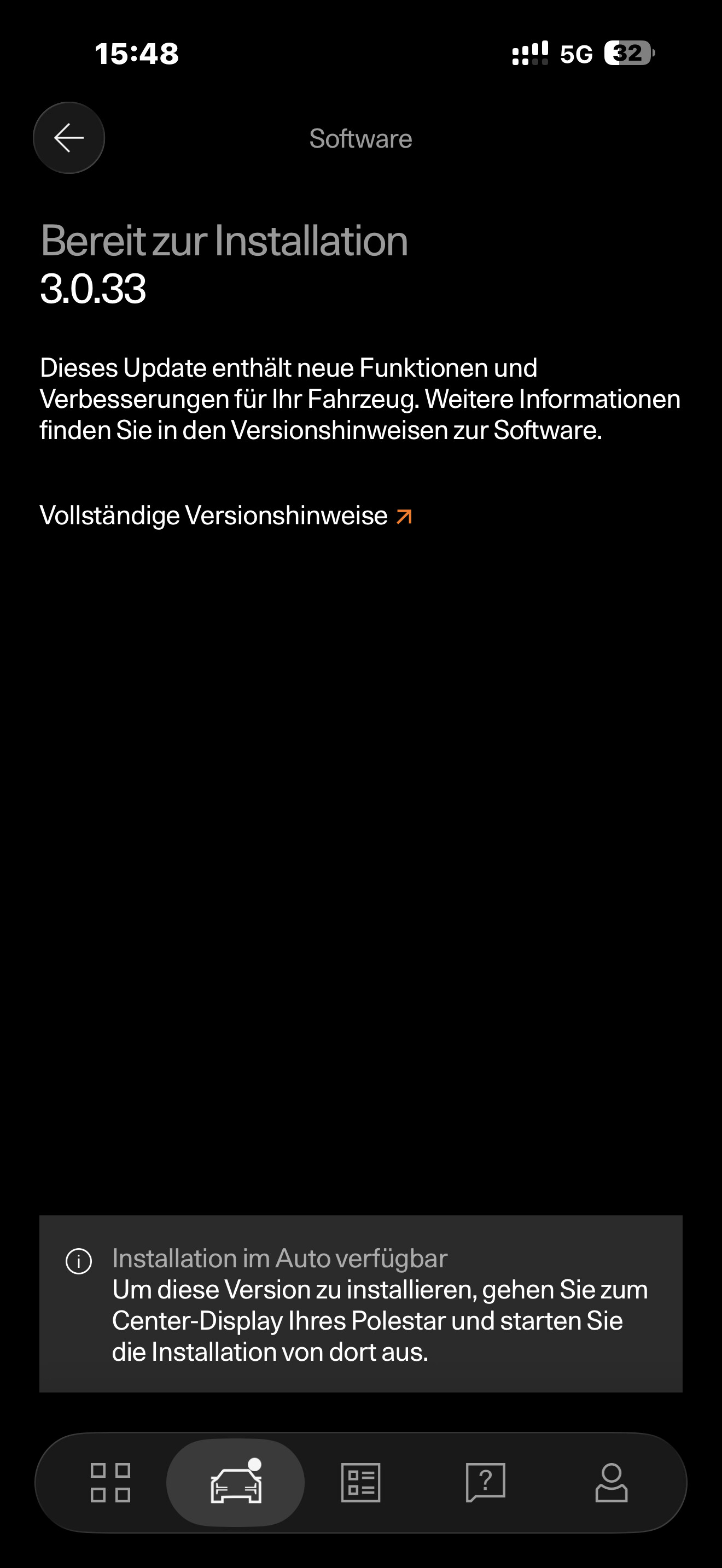

Gerade hat sich mein PS3 gemeldet, dass es ein neues Update gibt. Da das Auto gerade steht und heute auch nicht mehr gebraucht wird, habe ich das Update gewagt. Hat 20 Minuten gedauert. Die Release-Notes sagen nicht aus außer “Allgemeine Fehlerbehebung etc” Ich melde mich, wenn sich was neues zeigen sollte.

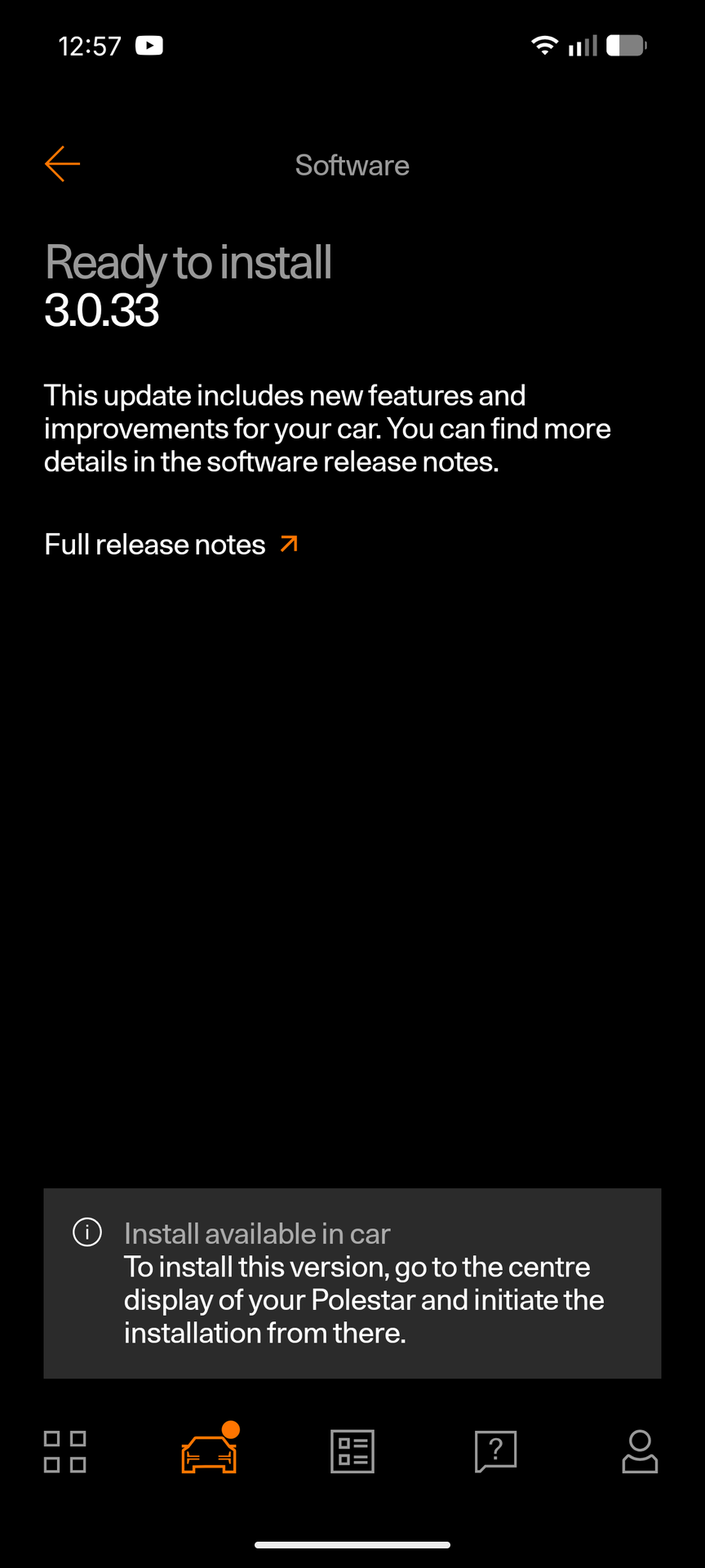

Seit heute steht das neue Update 3.0.33 zur Verfügung.
Umfang: Dieses Software-Update enthält allgemeine Verbesserungen und Korrekturen. Laut diesem Screenshot gibt es auch neue Features, was auch immer das sein mag.
Hat jemand mehr Informationen dazu? Da das Update kurz nach der Version 3.0.28 veröffentlicht wird, deutet dies wohl auf ein dringendes Problem hin, das gelöst werden musste. Ich bin gespannt, was das sein könnte.

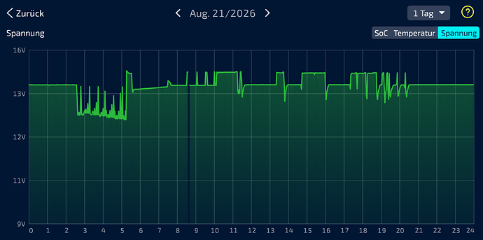

Heute hat sich auch noch Polestar bei mir gemeldet und mich darüber informiert, dass das 12-Volt-Problem mit dem Update auf die Version 3.0.33 definitiv behoben sein soll. Was die Ursache war und was genau das neue Update behebt, konnte man mir allerdings nicht sagen. Welche weiteren Änderungen das neue Release enthält, konnte man mir ebenfalls nicht sagen.

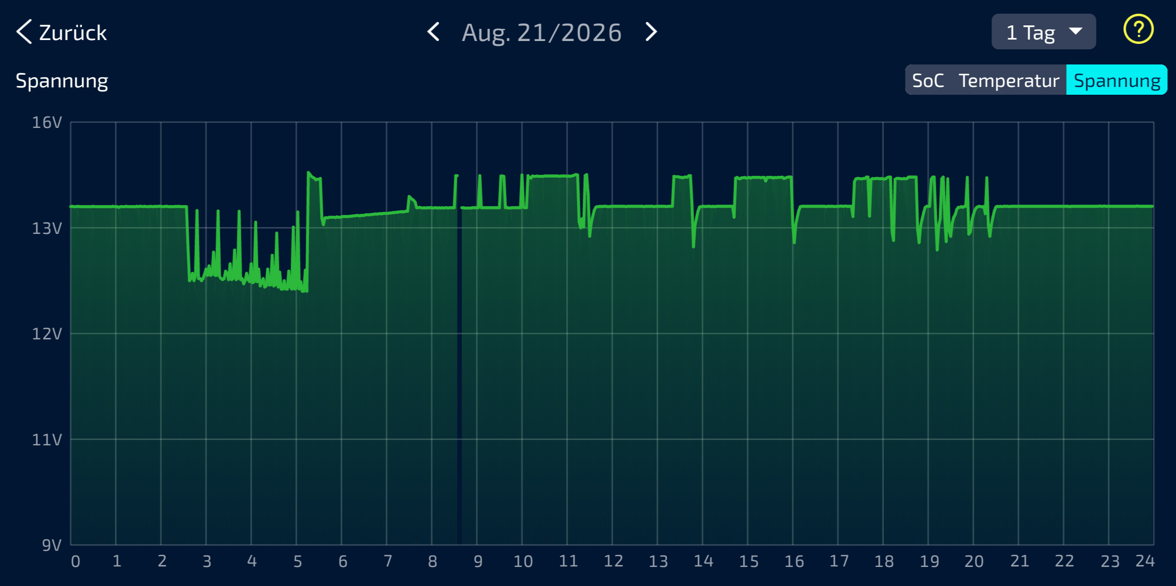

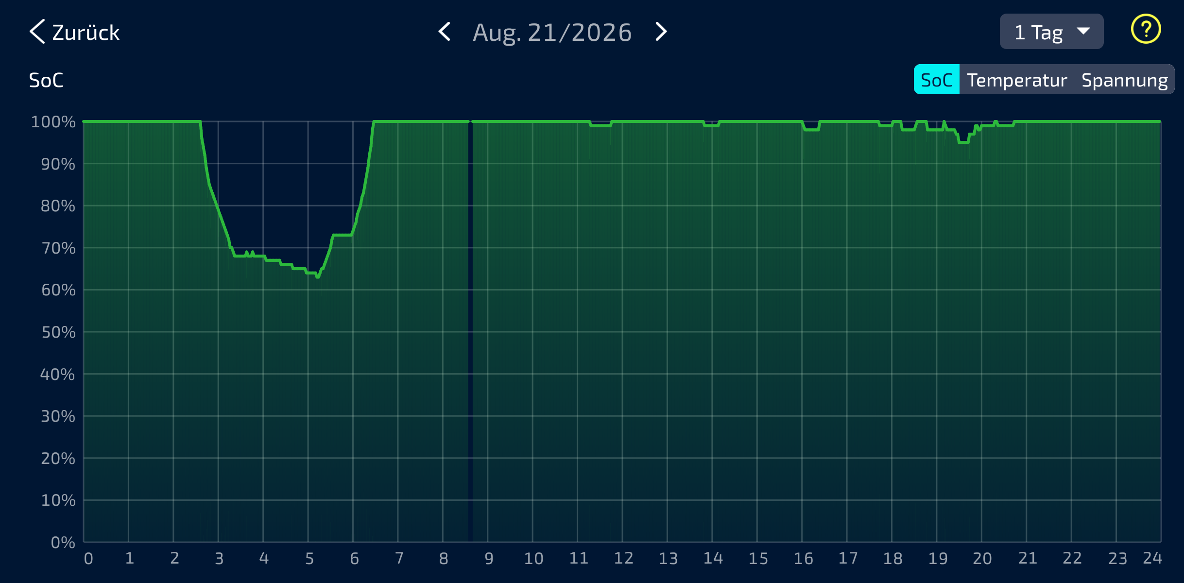

An dem nächtlichen Spannungsabfall bei angeschlossener Wallbox hat sich auch nach dem neuesten Update nichts geändert.
