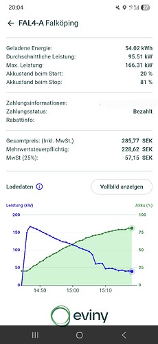

Kann ich in der Absolutheit auch mit P3.6.4 nicht bestätigen:
- Ich wollte das heute testen, aber „leider“ war mein Verbrauch trotz zügiger Autobahnfahrt zu klein bzw. mein Abfahrts-SoC zu hoch, so dass ich mit 31% SoC am Schnelllader ankam (in GM rechtzeitig für allfällige Konditionierung als Ziel eingegeben)
- Dennoch stieg der der Ladewert zunächst bis auf 161 kW, bevor er dann bei 36% SoC für längere Zeit auf mehr oder weniger konstante 150 kW zurückfiel
Dann wollte ich Kaffeetrinken gehen und Mails beantworten…und habe es nicht mehr weiterverfolgt ![]()

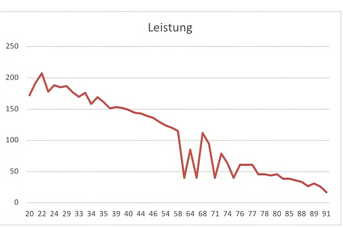

@DOC Meiner MY24 SM LR hat diese Limit von 150 kW nicht, aber die Ladekurve enttäuscht mich trotzdem. Da war die Ladekurve vom MY23 SM LR viel besser.
Das ist beim 23erSMLR komischerweise im Vergleich zu vielen neueren BEV’s so ![]()
Außer den extrem hochpreisigen (und 800V Kias) hab ich da noch nix an den Ladesäulen gesehen, was wirklich schneller lädt.
Selbst neue BMWs machen mich da nicht neidisch![]()
Da ist wohl das Thermomanagement der limitierende Faktor.
