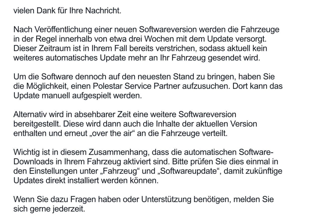

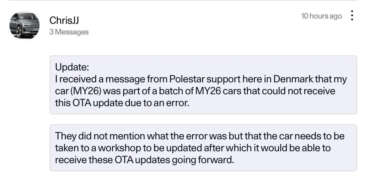

In diesem Zusammenhang:
Was soll das bedeuten?
Oben im Screenshot von AR78 hatte Polestar geschrieben, dass bald ein weiteres Update ausgerollt wird. Darüber, so die Angabe, könnten die 2026er, die das vorherige Update verpasst hatten, nun doch noch updaten, ohne in die Werkstatt zu müssen.
Und schwupps, schon in das versprochene weitere Update da - darauf wollte ich hinweisen :slight_smile:
Schwupps und Polestar-Software → zwei Welten treffen aufeinander
Möglich, aber diesmal scheint es so zu sein.

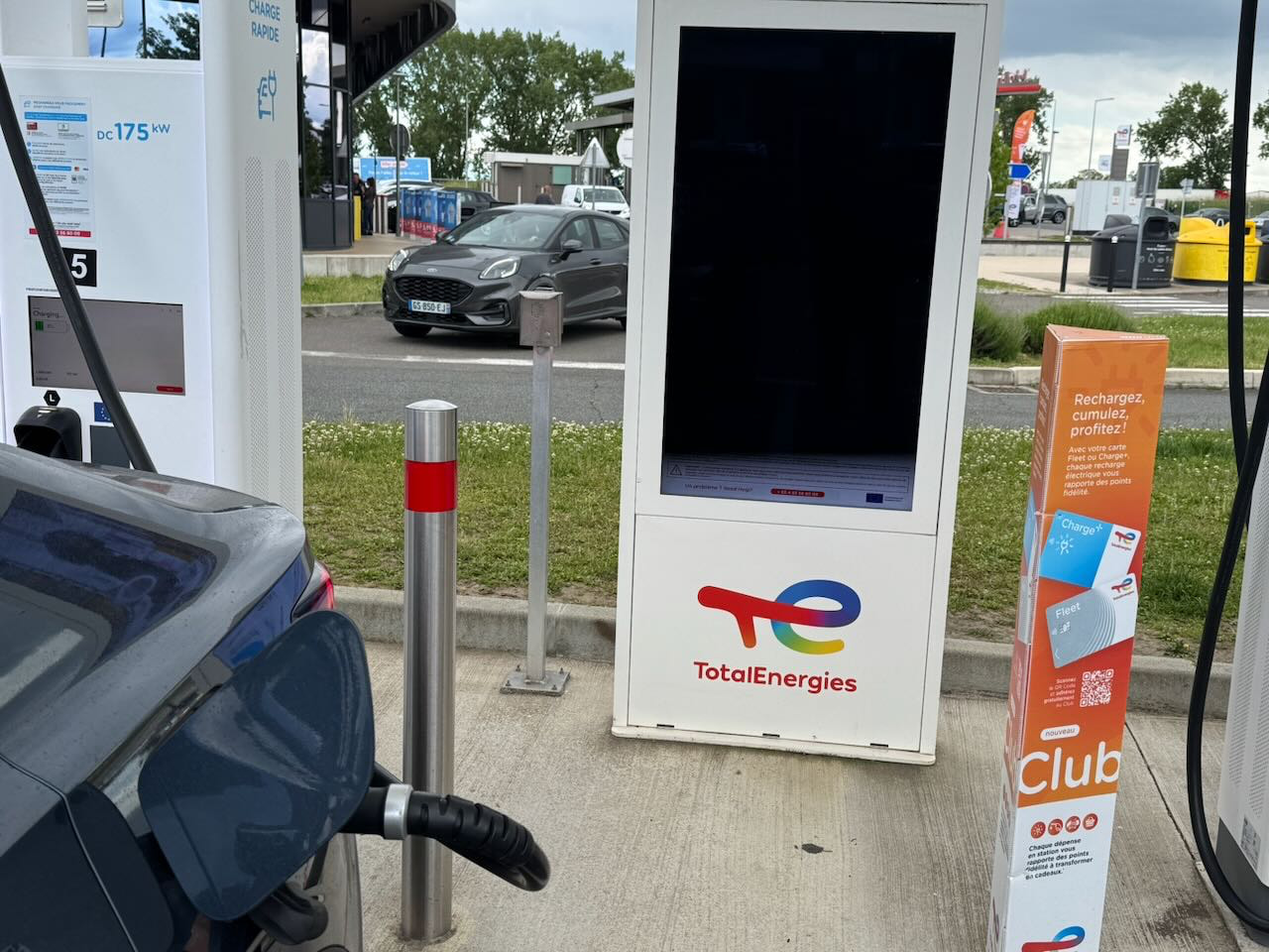

  • Die automatische “Bremsintervention” beim Rückwärts fahren ist gemeingefährlich geworden. Jede Bewegung im Bereich der Kamera führt zu einer Vollbremsung. Rückwärts aus der Einfahrt raus und ein Grashalm bewegt sich: Vollbremsung. Aus einem Parkplatz raus und auf der anderen Strassenseite, andere Seite einer Verkehrsinsel, fährt was vorbei: Vollbremsung. Ich kann nicht aufzählen, wie oft ich gegen die Kopfstütze geknallt bin, weil das dämliche Teil absolut unnötig den Anker wirft. Die Krönung war eine Ladestation. Rückwärts ranfahren quasi unmöglich. Hier ein Bild:
    Die Säule da ist ein Werbedisplay. Da lief Polstar 4 Werbung (in F). Und jedesmal wenn das Bild wechselte … Vollbremsung. Leider kann man diesen Assistenten ja nicht abstellen.
