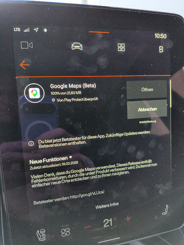

Lösung für das GM-Lautstärkeproblem aus dem internationalem Forum:
1. Open Google Maps, settings wheel, tap on version to go to its store page
  1. Uninstall Google Maps, it would ask if you want to uninstall a system app, tap yes.
  2. After uninstall, you will see Google Maps icon reverted to and old version, and it will be a version from 2024.
  3. Go to the store page by tapping on version again, then update to latest version

Das teste ich gleich, hoffentlich hilfts :wink:
Möge es helfen.
Scheint es liegt daran dass es ne Beta ist….
Nach dem ersten Tests klappt es :winking_face_with_tongue:
Danke!!

Ich kann mir vorstellen, dass das nicht unbedingt dauerhaft Abhilfe schafft. Maps ist ja bekannt dafür, Updates Etappenweise und durch Server gesteuert auszurollen. Gut möglich, dass das bei diesem Fehler auch so ist. :thinking:
