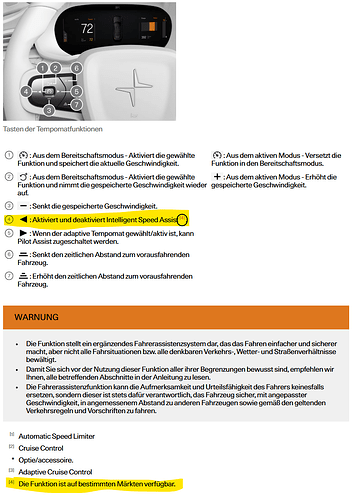

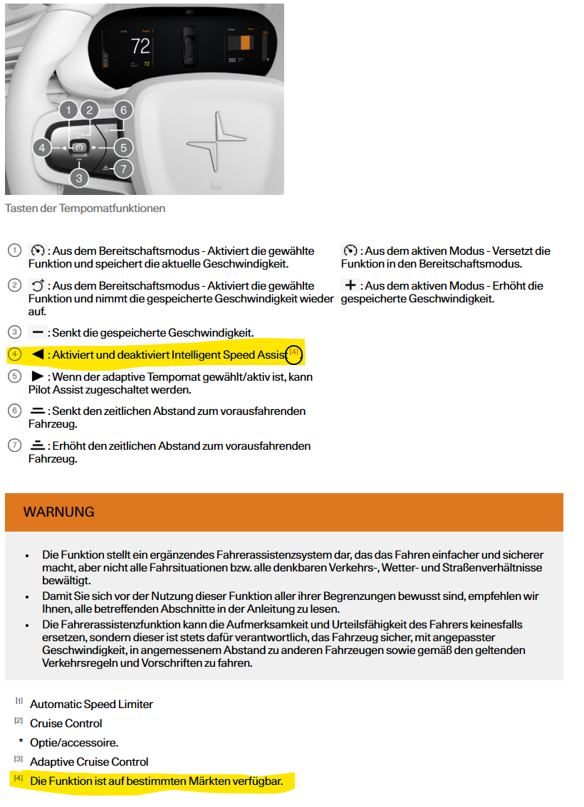

Habe das gestern ausprobiert, aber bei mir hat er kein einziges Verkehrszeichen als Limit übernommen. Der linke Pfeil macht einfach gar nix.
Der linke Pfeil hat auch die Funktion, dass Gepiepe bei Geschwindigkeitsüberschreitung abzuschalten.
Ich hatte da noch nie ein Gepiepe… Ist was falsch mit meinem Auto? :thinking:
Sehe gerade, dass dein PS MY 2022 ist… der hatte die gesetzlich vorgeschriebene Warnfunktion noch nicht. Wurde glaube ich 2023 oder 2024 verpflichtend bei allen Neufahrzeugen eingeführt.
Ahhh! Na da bin ich aber SEHR froh, dass es bei mir nicht ständig bimmelt :slight_smile:
Vielleicht ist das der Grund, warum die Taste bei mir in DE keine Funktion hat?
Der ISA ist durch die EU vorgeschrieben. Allerdings erst ab einem bestimmten Produktionsdatum. Modelljahr 2022 gehört da auf jeden Fall nicht dazu, und die Funktion wurde auch nicht nachträglich an alte Fahrzeuge verteilt.
