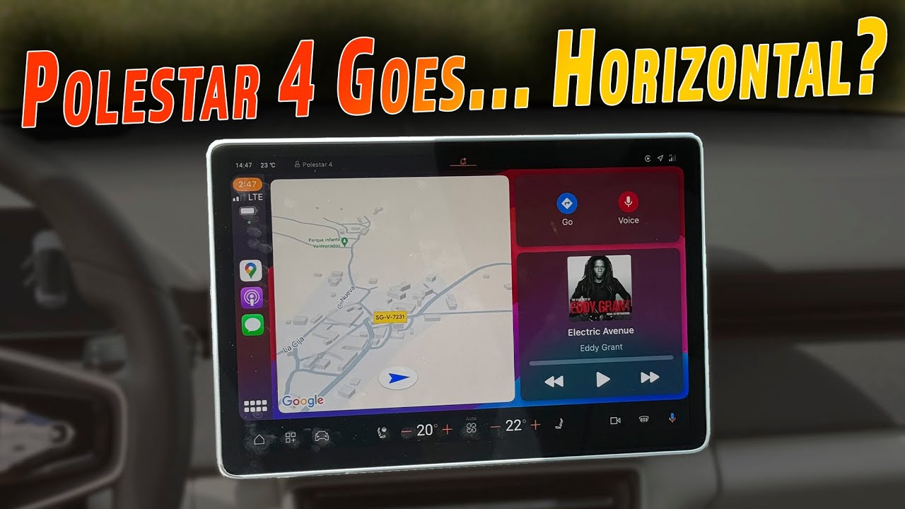

Da hab ich doch gerade noch ein YT-Video gefunden.
Also, das sieht viel besser aus als die Version, die ich in Frankfurt gesehen habe.
Kleines Fazit von mir:
Polestar muss sich nicht mehr an die Konventionen von Volvo halten und nur einen eigenen Skin drüber ziehen wie beim 2er und 3er, sondern darf hier frei spielen wie sie wollen - und spielen können sie ja.
Ja, das was es dort gab, war auf jeden Fall alles andere als fertig. Man hat es ja auch in den Videos aus Madrid gesehen, dass das da alles wesentlich flüssiger lief.
Ich habe auch die „Befürchtung“, dass Polestar besser dran ist, wenn sie nicht den Brei von Volvo verwenden müssen, sondern sich selber austoben dürfen. Und bei dem P4 habe ich die Hoffnung, dass sie das unter beweis stellen können.
