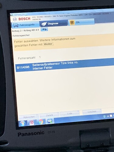

Ein Werkstattmeister aus Ö meinte, dass er wohl bei einer Schulung mitbekommen hätte, dass bei dem Ausfall eines Sensors nicht ALLE Airbags deaktiviert werden, sondern nur der Betreffende (in meinem Fall dann der Seitenaufprallsensor Fahrertüre.) Nicht schön, aber damit wären wir vorsichtig nach Hause gefahren.
Nachdem ich einen Termin bei meiner Hauswerkstatt in Köln für Montag vereinbaren wolle, hat der vehement insistiert, dass ich auf keinen Fall fahren soll! ALLE Airbags sind deaktiviert, da das Steuersystem eine Fehlermeldung von einem Sensor bekommen hat. Dann geht das Steuersystem in einen Fehlermodus (rote Airbag-Warnlampe) und deaktiviert alle Airbags.
Mit der widersprüchlichen Informationslage haben wir uns dann für das „Übel“ des Transfers und Mietwagen entscheiden. Better Safe than sorry.
Ich melde mich, wenn ich von der Werkstatt gehört habe, was den SRS-Airbagfehler ausgelöst hat.
Ein Techniker meinte bei der Ferndiagnose am Telefon, dass er vermutlich ein Wackler im Stecker hinter der Türverkleidung sein könnte…!?
