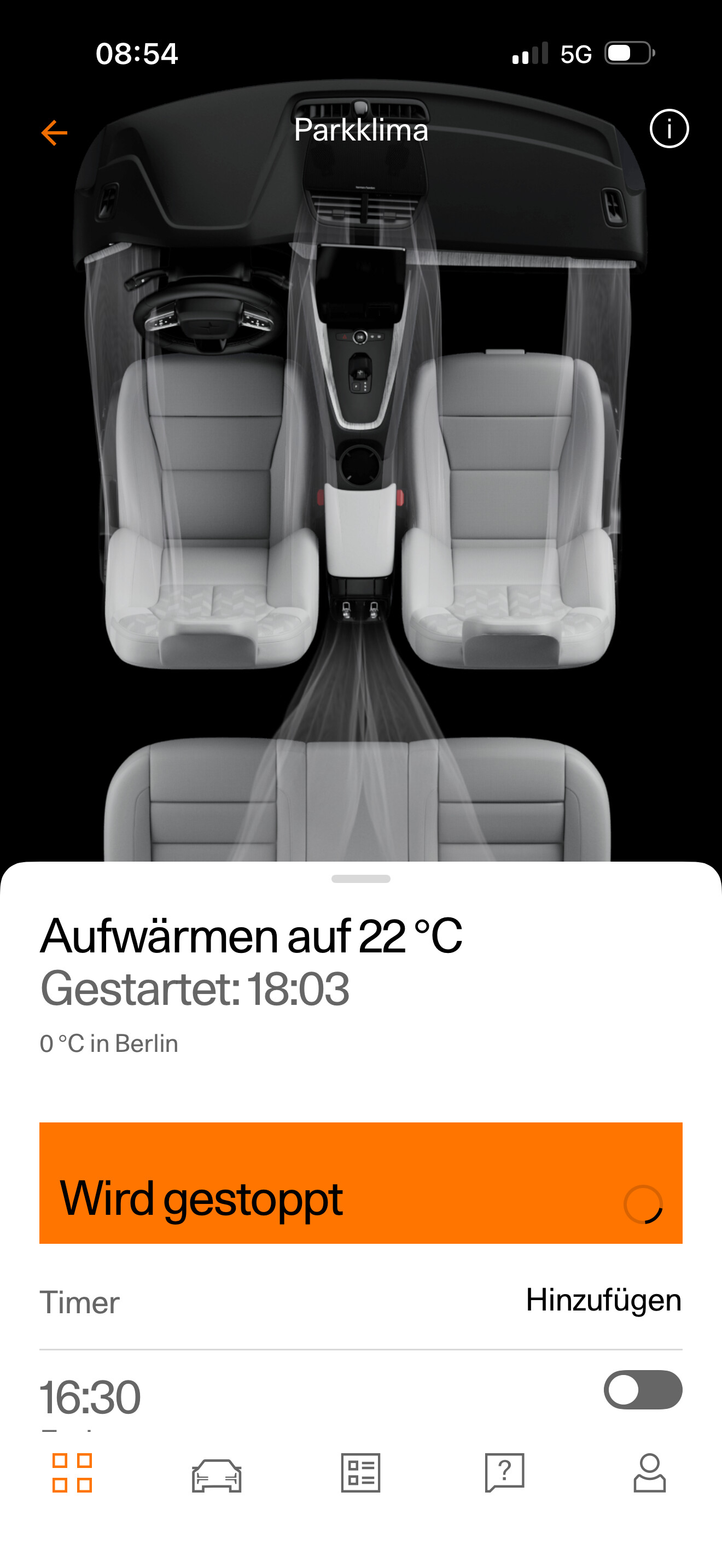

Bei mir ist gerade ein neues Problem mit der Standheizung aufgetaucht. CD Neustart hilft nicht. Kennt das jemand von Euch und wie ist die Lösung? Ich komme in der App nicht mehr aus der Situation “Aufwärmen gestartet um xy Uhr” raus. “Beenden” funktioniert nicht.
Sehr schön, der Bug hat sich einfach nach zwei Tagen von allein repariert…
