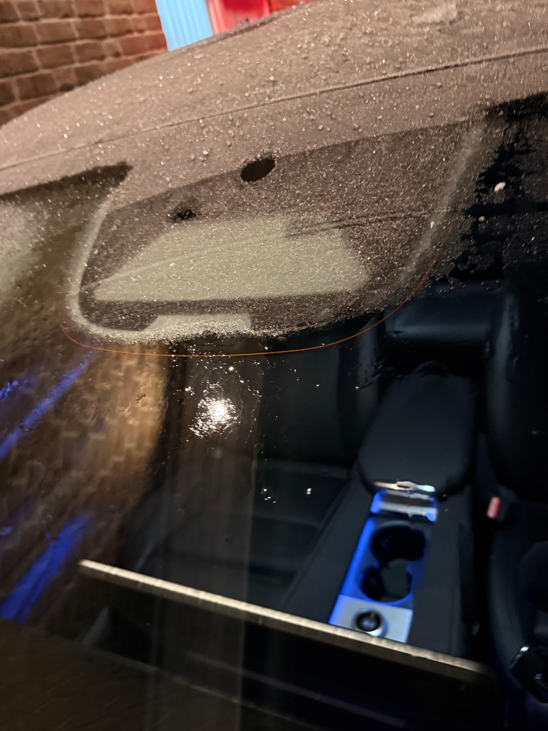

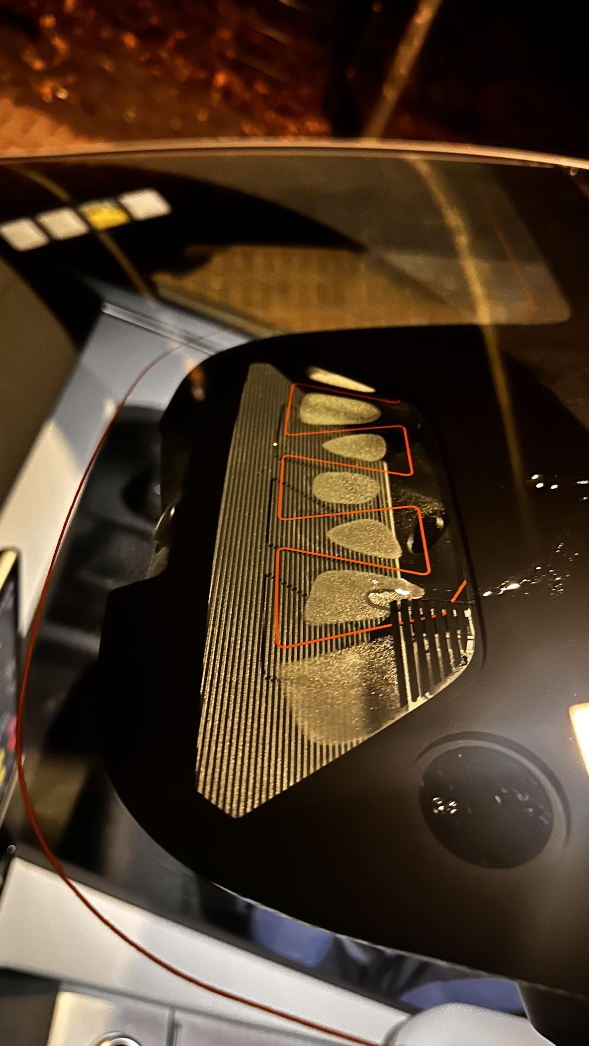

Das ist das Ergebnis nach 20 min Vorheizen. Die Kameras (trotz Heizdraht) immer noch zugefroren.

ist das wirklich ein Heizdraht? Ich hätte eher auf eine Antenne getippt.
Ich habe noch einmal nachgeschaut: Dieser Zickzack-Draht im Bereich der Kamera dürfte tatsächlich ein Heizdraht sein. Witzigerweise habe ich sowohl Gemini als auch ChatGPT gefragt: Für Gemini war es klar eine Antenne, für ChatGPT ein Heizdraht. :slightly_smiling_face:
Das ist noch viiiieeeellll besser…! Da bring kratzen von aussen gar nichts. Ich muss warten, bis das Wasser in diesem abgeschlossenen System nach „unten“ läuft und dann kann der P4 wieder „sehen“…
Also eine Antenne macht irgendwie wirklich wenig Sinn an dieser Stelle. Da ist ein Heizdraht schon viel wahrscheinlicher, so im Sichtfeld der Kameras und so.
Warum dieser aber nicht funktioniert ist wirklich kurios
Hat denn jemand außer Gemini und ChatGPT auch mal den Support befragt? Oder eine entsprechende Werkstatt? Was sagen die denn?
Darunter ist das GSM Modul verbaut - könnte also durchaus eine Antenne sein. Beim Scheibentausch muss auch das Modul neu verkabelt und aufgeklebt werden .
Ich war unter anderem deswegen in der Werkstatt. Ergebnis: ist ein SW-Bug und soll irgendwann behoben werden. Workarround: manuelles Einschalten der Spiegelenteisung, dann wird auch der Kamerateil in der Frontscheibe enteist.
