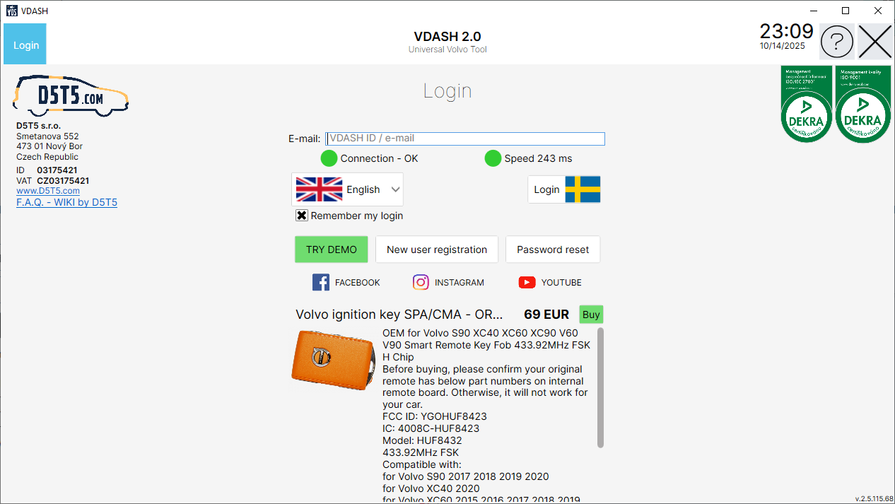

Für VDASH ist ein Login also nötig, dieser wird auch bei Programmstart direkt abgefragt:

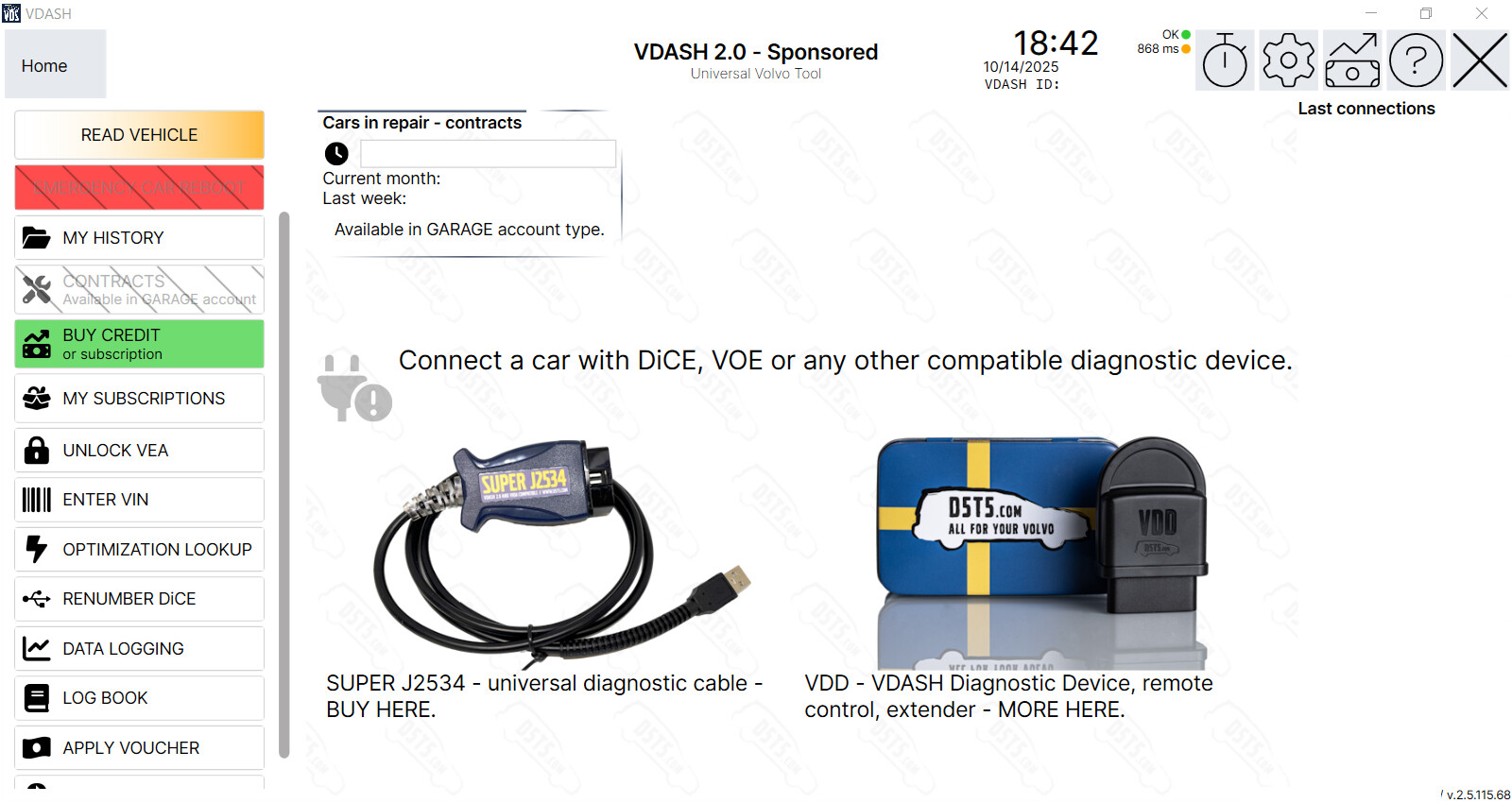

Nach dem Login seht ihr erstmal nicht viel, ihr müsst eueren Wagen erst verbinden. Dazu gibt es ein paar Möglichkeiten, die Kostengünstigste dürfte ein DOIP / OBD2-To-Ethernet Adapter sein.
Volvo bietet diesen unter der Teilenummer 9513108 auch selbst an, es wird jedoch auch bewiesenermaßen einer der vielen gelben Klone auf Amazon, die man problemlos mit dem Suchbegriff „obd enet kabel“ finden kann, tun. Zur Amazon Suche…
Laut einem Reddit Thread funktioniert auch dieser DOIP Wireless Adapter von VXSCAN (ungetestet)

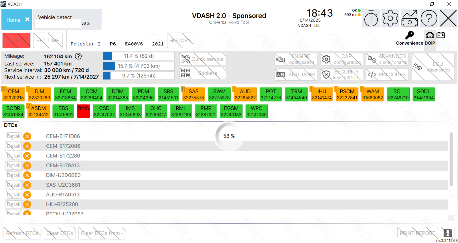

Wenn ihr euren Adapter verbunden habt, sollte ein Klick auf „Read Vehicle“ euer Fahrzeug erkennen und auslesen. Je nachdem wie gut euere Internetverbindung ist und wie schnell die Steuergeräte reagieren, kann das einige Minuten dauern.
Beim auslesen…

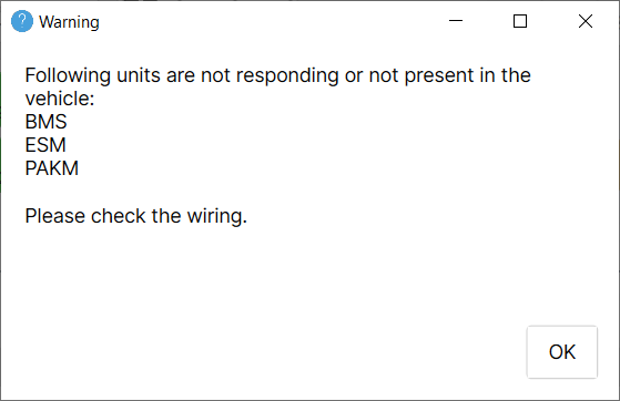

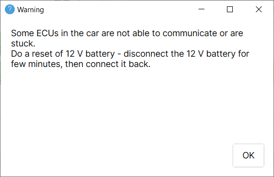

Bevor der Auslesenvorgang komplett abgeschlossen ist, kann es sein, dass VDASH einige Fehlermeldungen zu Steuergeräten oder nicht auslesbaren Steuergeräten ausgibt. Das hat wahlweise etwas mit dem Schaltzustand eurer „Zündung“ oder mit tatsächlichen Defekten zu tun. Solange das Infotainment des Wagens aber dort keine kritischen Fehler anzeigt, würde ich wahlweise von einem nicht kritischen Problem oder einer Fehlinformation von VDASH ausgehen.
error1error2

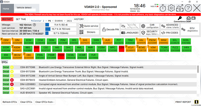

Wenn ihr die Fehler wegklickt, kommt ihr zur Fehlercodeübersicht:
Dort könnt ihr euren aktuellen Kilometerstand, Serviceintervall und alle Fehlercodes in allen Steuergeräten einsehen. Uns interessiert ganz rechts der Button „ECU Diagnostics“. Wenn wir da drauf klicken, öffnet sich sowas wie ein neuer Tab, dieser wird oben links angezeigt.

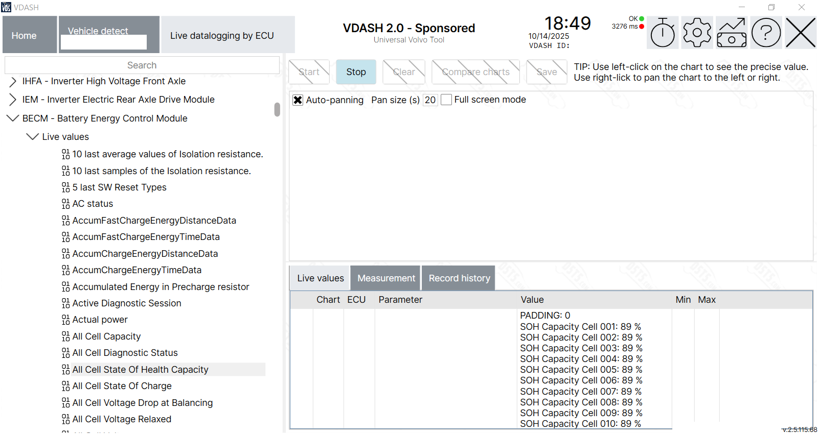

In diesem neuen Tab sehen wir die Liste der verfügbaren Steuergeräte, aus denen Live-Werte abgefragt werden können. Ich habe bisher keine gute Erfahrung mit der Suchfunktion gemacht, aufgrund der vielen Live-Werte scheint die Software abzuschmieren, wenn man da etwas sucht.

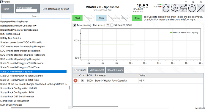

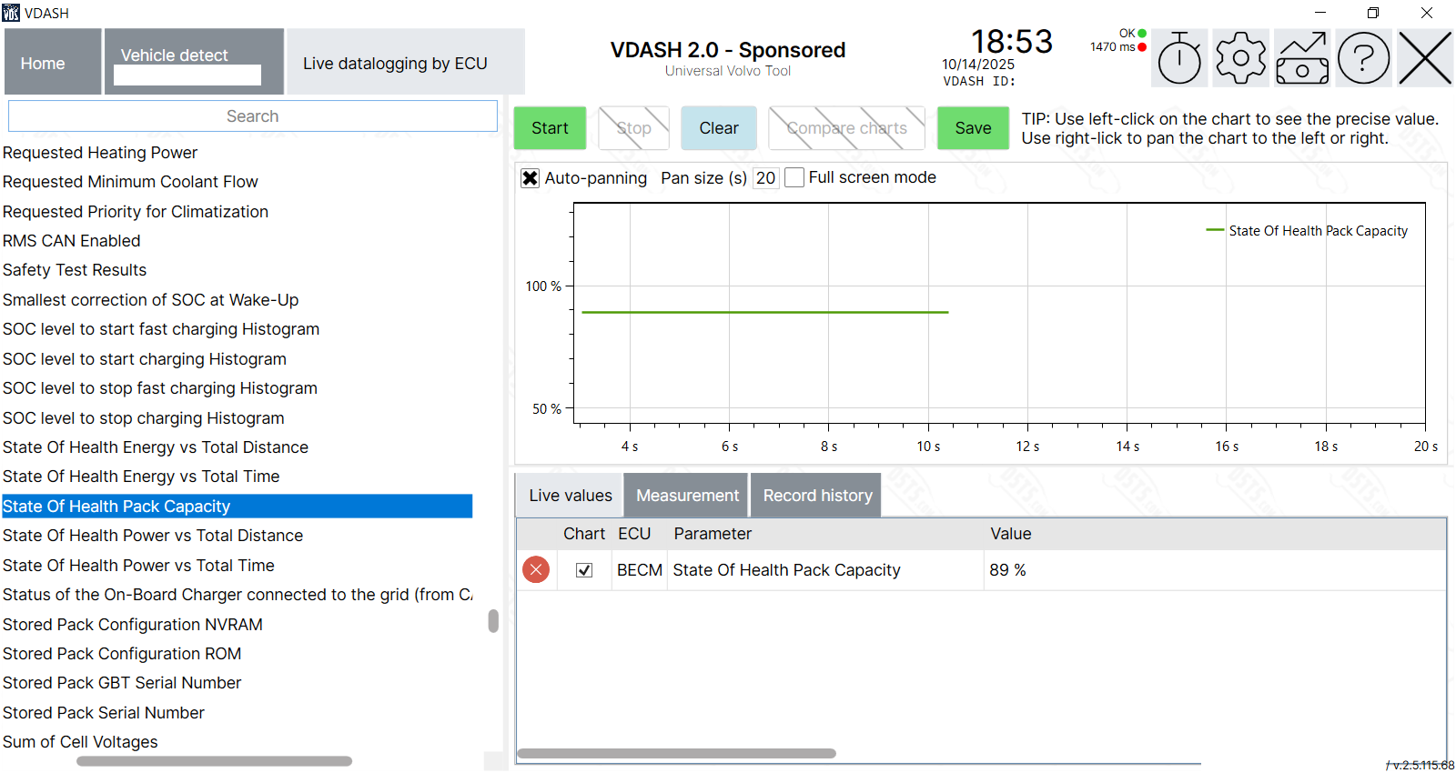

Wir suchen also einmal manuell nach dem BECM - Battery Energy Control Module klappen dort einmal auf und klappen den Eintrag „Live values“ nochmal auf.
In der langen Liste gibt es zb. den Eintrag „All Cell State of Health Capacity“ dieser fragt den SOH der einzelnen Zellenpakete ab. Alternativ gibt es auch den gebündelten Wert unter „State of Health Pack Capacity“.
Die Werte, die wir abfragen wollen, müssen wir zur Abfrage markieren und doppelklicken. Diese landen dann rechts unten in der Liste. Damit die Abfrage beginnt, müssen wir oben auf „Start“ klicken. Bei so einem recht statischen Wert wie dem SOH können wir auch direkt wieder stoppen. Ein Log des immergleichen Werts ist kaum interessant. Bei anderen Werten bezüglich Temperatur oder tatsächlicher Leistungsentnahme könnte ein Log natürlich interessanter sein.
SOH der einzelnen Packs:
Gemittelter SOH:
