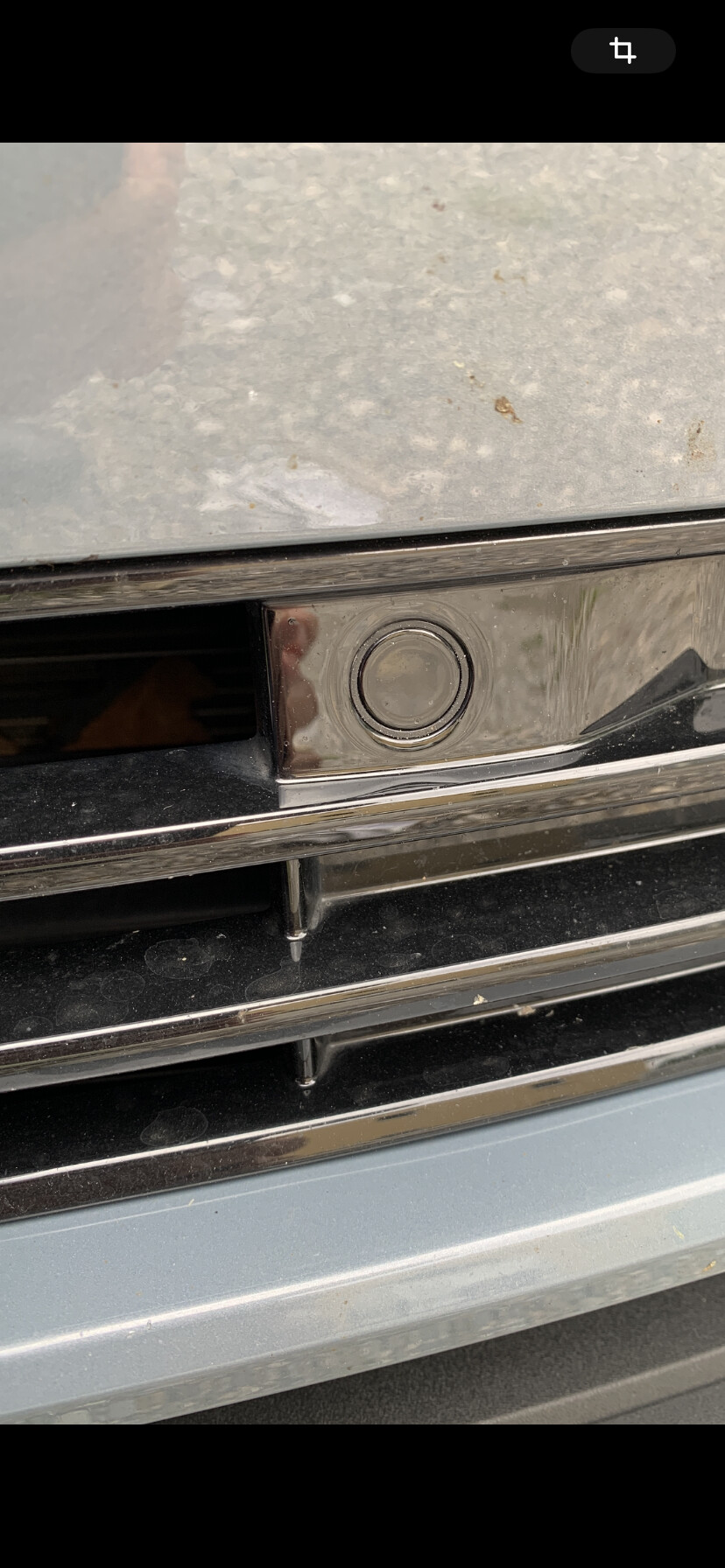

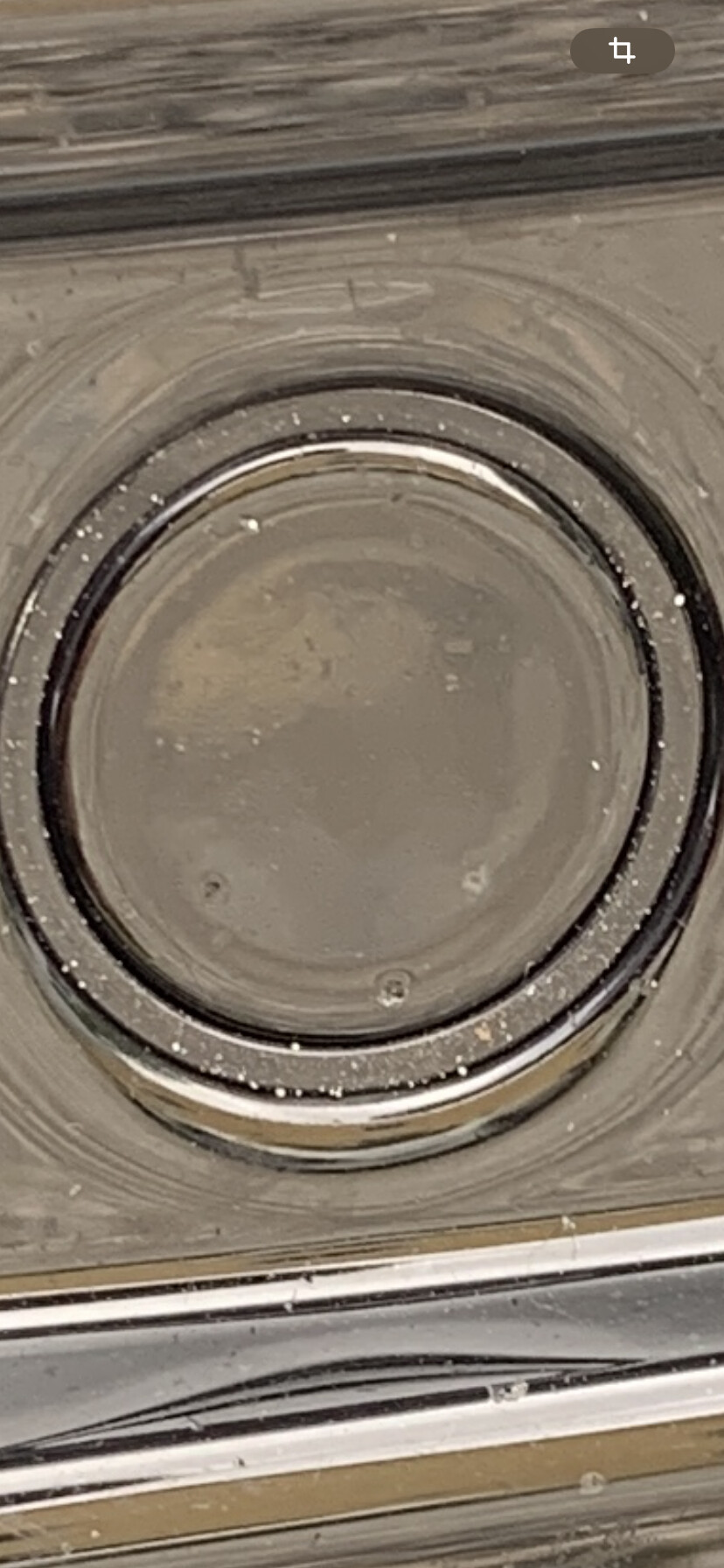

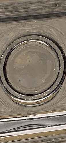

Ich denke ich hab auch einen Steinschlag im Parksensor, die Meldung verschwindet nicht mehr. Da ich bereits einen Sensor identifiziert habe (vorne der erste direkt neben dem Nummerschild) wollte ich mal nachfragen, ob den schon jemand selbst getauscht hat und die Teilenummer kennt. Man kommt durch die Lufteinlässe auch ganz gut ran, müsste nur wissen, ob der nur geklipst ist oder verschraubt, bevor ich rumzerre. Hat jemand Infos?
Hay,
ich hatte meinen Parksensor vorne rechts vor ein paar Wochen aus dem selben Grund austauschen lassen. Auf der Rechnung steht folgende Nummer: VO32271064 Kosten: 87,00€.
Der Austausch selbst hat übrigens 258,82€ gekostet bei Volvo. So viel dazu ![]()
