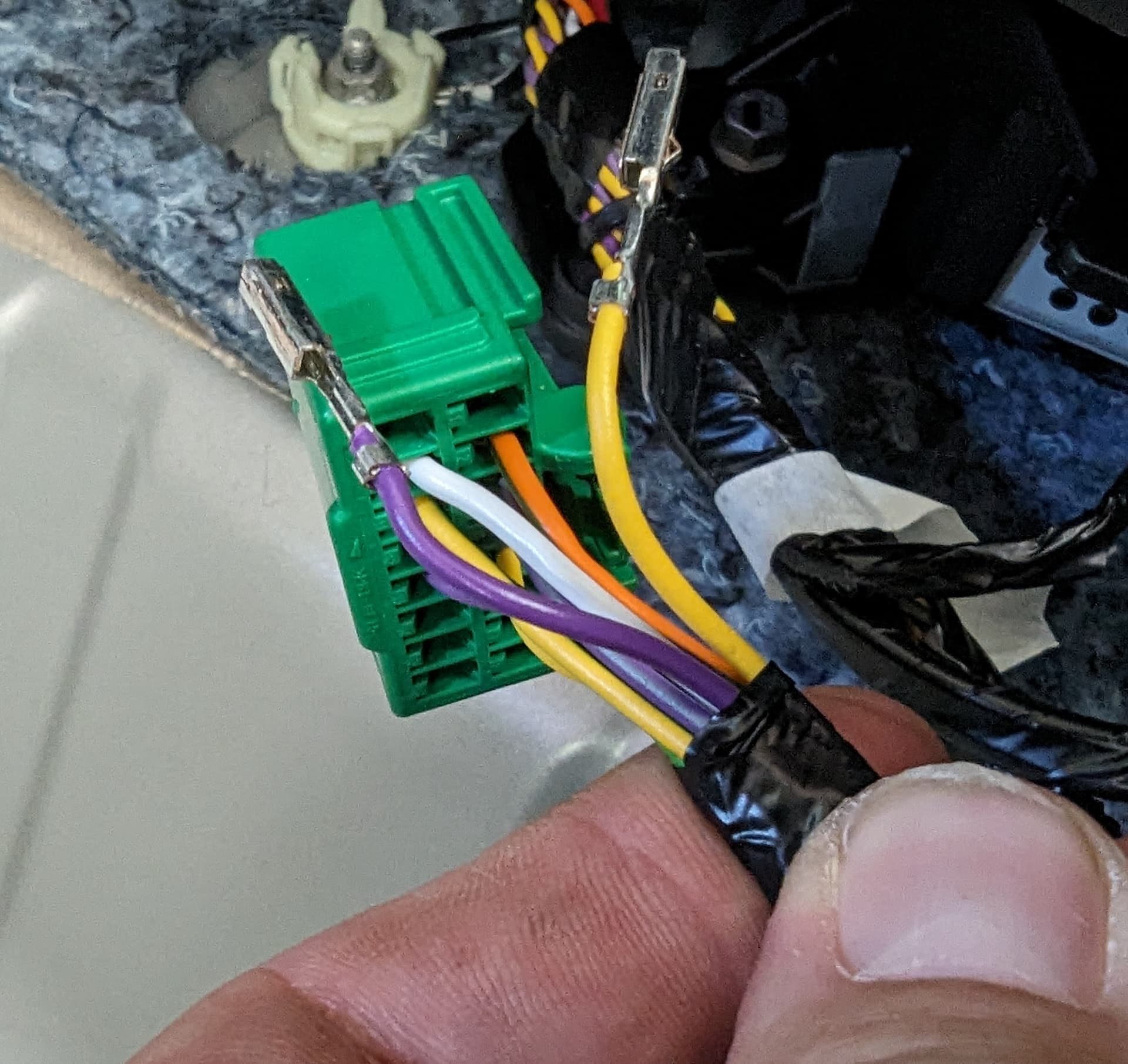

Verstärker rechts im Kofferraum.
  • Hutablage raus
  • Ladeboden raus (ähnlich der Hutablage, hochklappen und nach hinten ziehen)
  • Auskleidung der Mulde ist an 4 Stellen seitlich gesteckt.
Der hinterste grüne Stecker muss raus, da liegen die Kabel vom AirWoofer vorne (2x da Doppelspule).

Den Stecker heraus zu bekommen und v.a. die Pins raus zu bekommen ist fummelig und zeitraubend :face_with_symbols_over_mouth:
Ich hab ein 4x0.75 Kabel genommen.
Die 0.75 passen „auf Press“ von hinten in den originalen Pin bzw Stecker, so daß man nix schneiden oder abisolieren muß und alles original bleibt :sunglasses:
Platz für die Kabel ist reichlich und man kann alles durchstecken ohne was zu zerlegen.
Ich bin bis unter den Fahrersitz.
