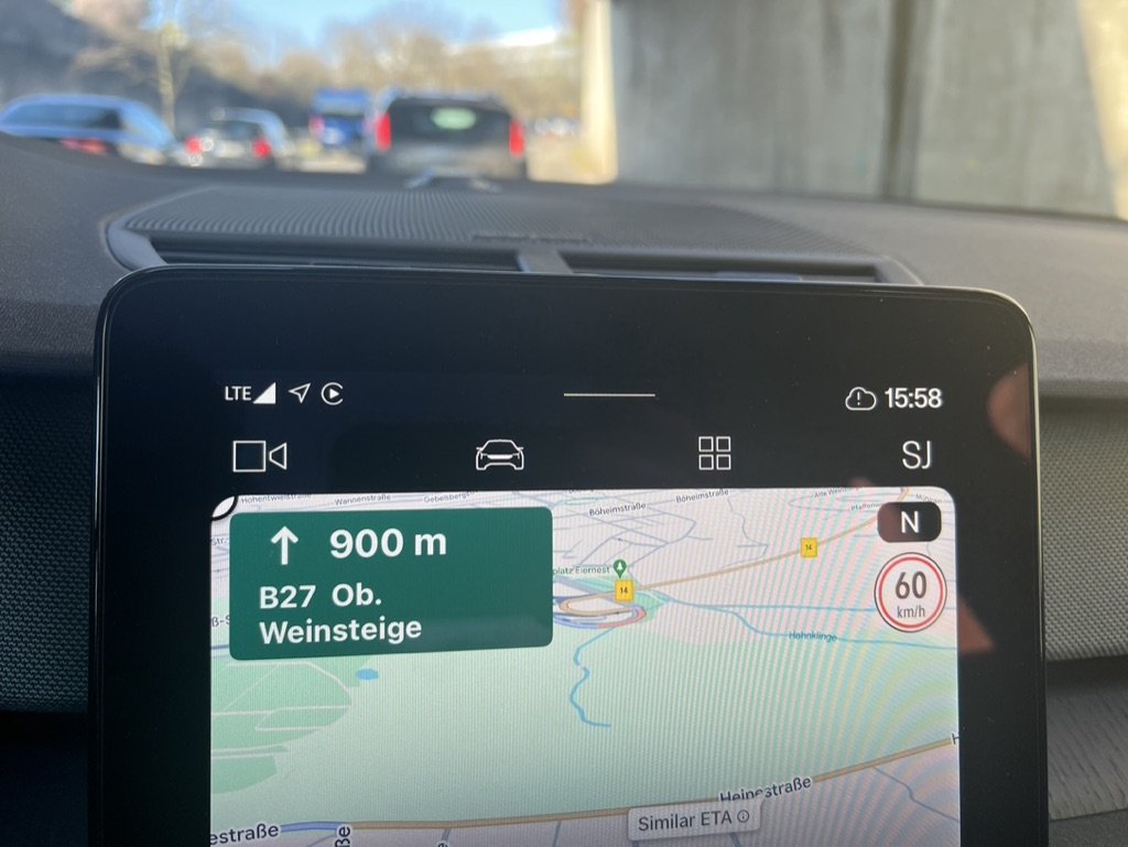

Ich hatte nun nach 3 Jahren und 80.000km zum ersten Mal dasselbe Problem (Internet weg und kein TCAM Reset über defroster möglich). Nach einem Tag warten und hoffen war meine Geduld zu Ende und ich habe nach der Anleitung die Pufferbatterie abgeklemmt. Danach alles wieder in Ordnung.
Entsprechend kann ich - wie andere hier ja auch - bestätigen, dass das TCAM Problem immer noch nicht behoben ist und vermutlich nur dahingehend optimiert wurde, dass das Modul sich regelmäßiger neu startet. Diesen Reset wollte ich aber wie gesagt nicht abwarten. Positiv ist, dass die Lösung aus der Community immer noch hilft. Und wenn man keine zwei linken Hände hat, ist das auch in 10-20min machbar und man kann sich den Weg in die Werkstatt sparen. Trotzdem traurig, nicht gefixt seit 3 Jahren…
