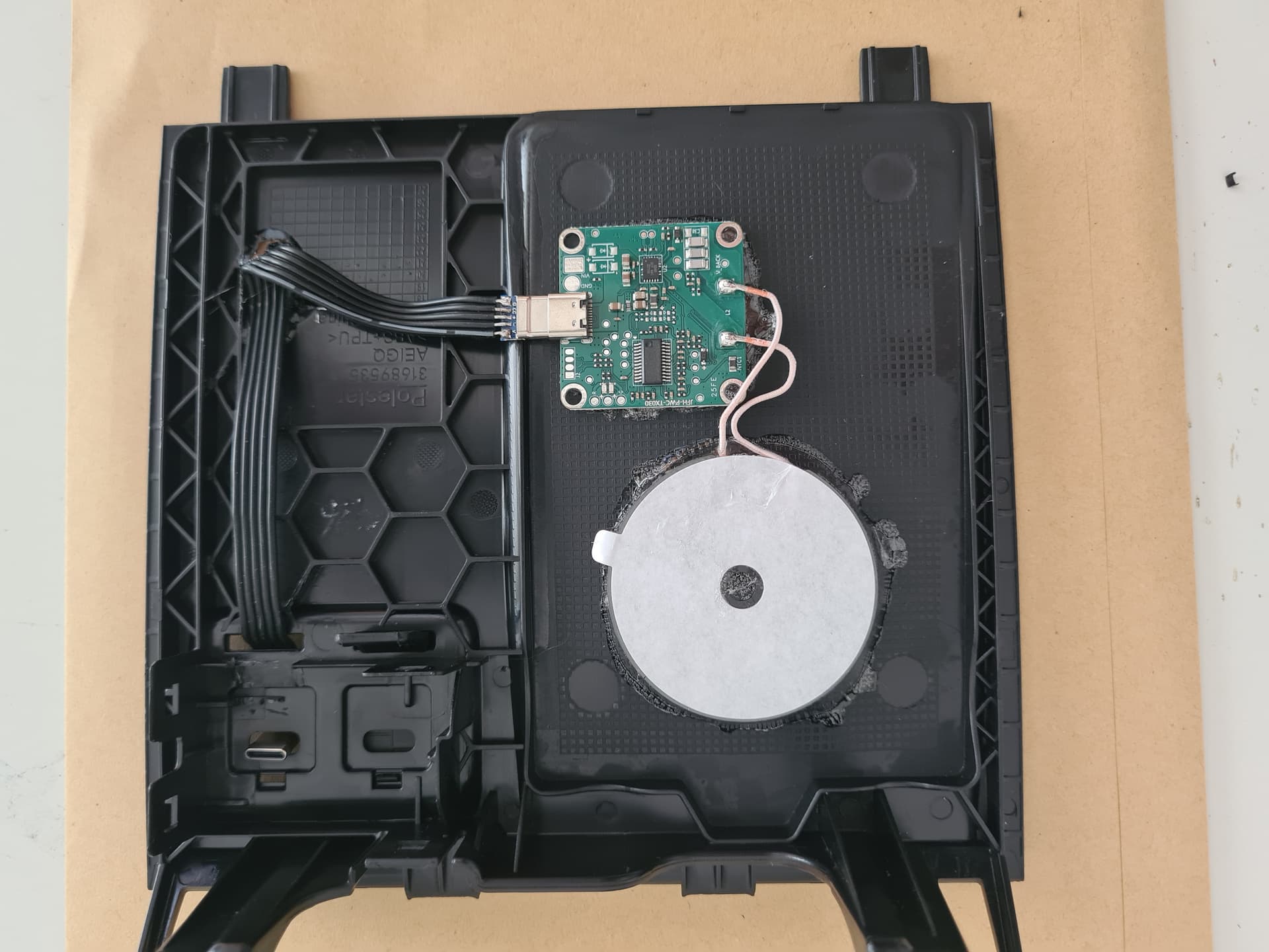

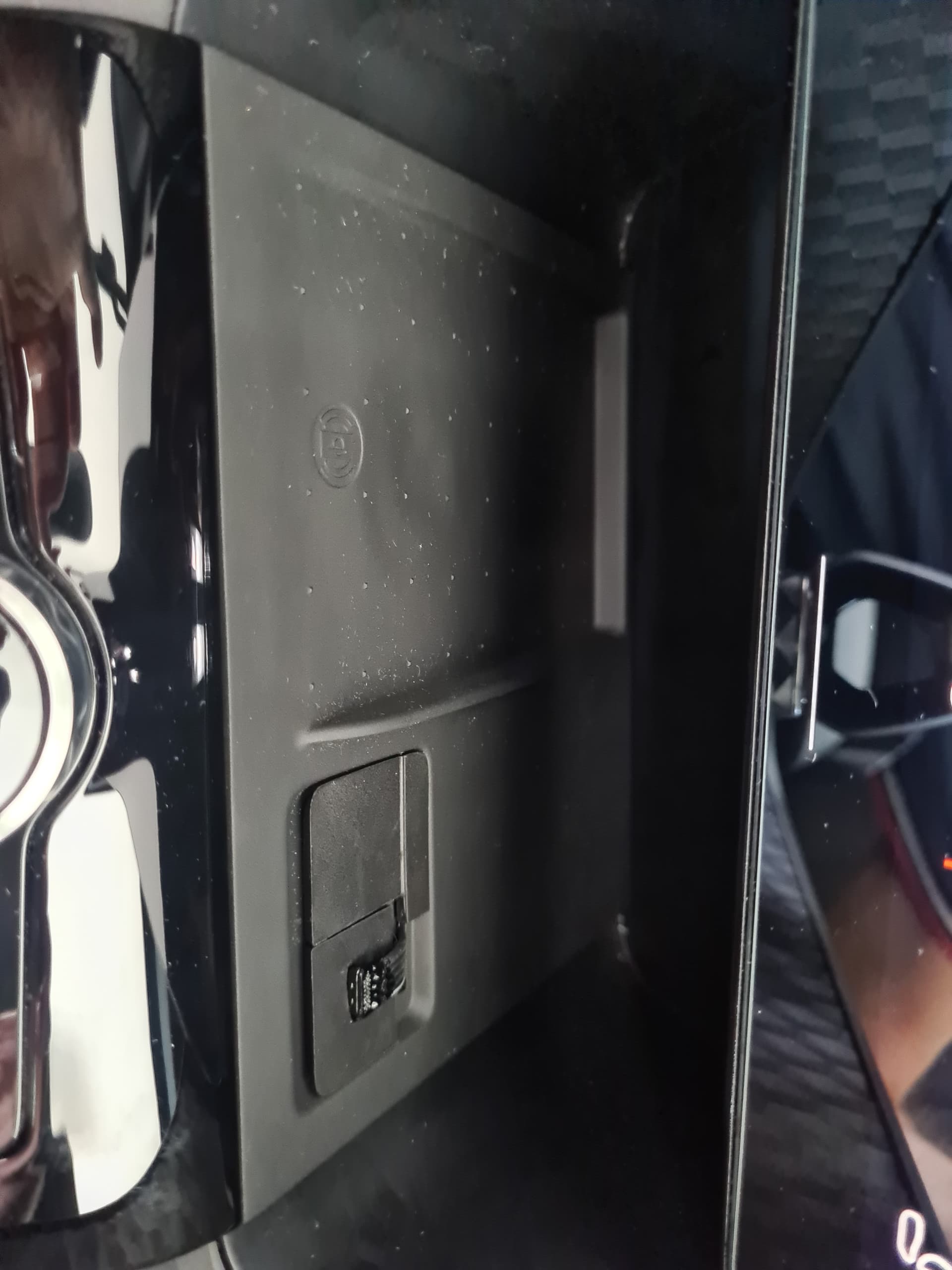

Klappt wunderbar. Man muss allerdings die Ladematte von Mamo nehmen da die verbaute Ablage(die ohne plus Paket) an der Stelle wo die Spule hin muss viel dicker ist. Das Teil von Mamo parts ist hauchdünnes Gummi an der stelle. Flext dann leider etwas aber merkt man kaum. Einfach ein belibiges qi ladepad mit usb-c auseinander nehmen, welches einem gefällt und drauf kleben mit flexiblem Kleber(der nicht Steinhart wird). Dann mit dem USB-C Flachband Kabel(von [Amazon](Plmvhpb USB 3.1 VerläNgerungs Kabel Typ C Bis Typ C 90 Grad FPC FPV Flach Band Flaches USB C Kabel 3A 10 Gbit/S EMI Abschirmung, 5 cm https://smile.amazon.de/dp/B09P53DPBB/ref=cm_sw_r_apan_i_QVDB5FX65RKCFP1JYQKT?_encoding=UTF8&psc=1)) durch die Öffnung der Gummiabdeckung raus führen und mit einem 20cm Verlängerungskabel etwas verlängern. Hab auch die Gummiabdeckung der USB Ports in der Mitte durch geschnitten so kann man den einen verbliebenen Port noch auf und zu machen.

Zum Vergleich das Original Teil ohne plus Paket ist ein anderes da bekommt man kein Qi Pad drunter.

Kann man auch bei Leasing Auto machen da man das Originalteil aufheben und auf einen Rutsch wieder ruckbauen kann :wink:
Das ist korrekt, kein extra Kabel fürs laden sind vorhanden. Nur das Nötigste. Aber man kann sich an einem USB Port bedienen mit Flachbandkabel fällt das kaum auf :slight_smile:

Hier die Fotos zu meiner Nachrüstung der induktiven Ladeschale. Leider verformt der Uhu Hartkunststoff Spezialkleber den Kunststoff etwas, fällt aber kaum auf.
