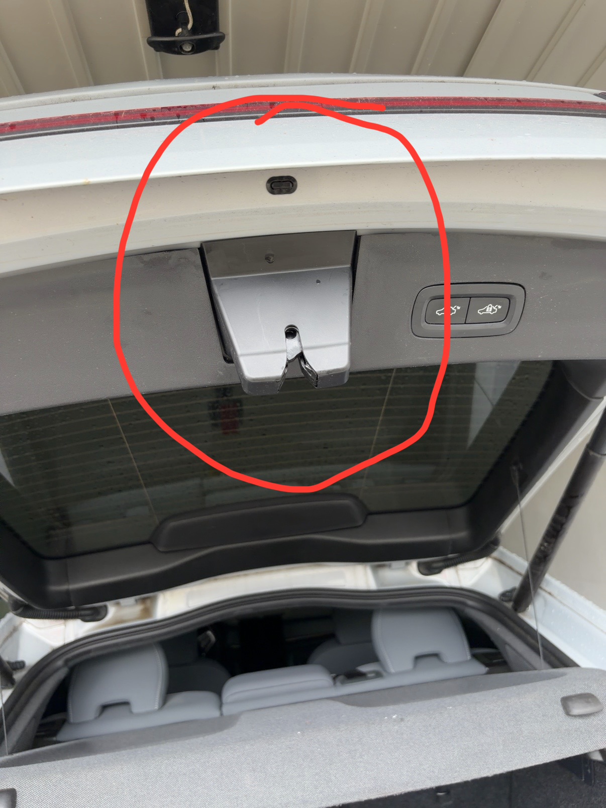

Heute hat es während meiner Arbeit kräftig geregnet.
Als ich dann nach Feierabend zum Auto ging und den Kofferraum öffnete floss aus dem rot eingekreisten Bereich sehr viel Wasser raus und in den Kofferraum.
Ich wollte dann rausfinden wie das Wasser in die Verkleidung kam, aber leider weiß ich nicht wie ich diese demontieren kann.
Hat jemand eine Idee?
Bzw. weiß jemand wie das Wasser in die Verkleidung kommt?
Grüße aus dem Bayerischen Wald
Marko
Hallo
Heckklappe vollständig öffnen.
Beginne an der unteren Kante (direkt an der Ladekante der geöffneten Heckklappe).
Dort einen Kunststoffhebel zwischen Blech und Verkleidung ansetzen.
Die Verkleidung ist rundum mit Clips befestigt und wird nach und nach abgehebelt.
Keine Gewalt anwenden, grossflächig an der Abdeckung ziehen.
Falls Clips brechen gibt’s die beim Händler oder via 3DDruck.
Würde das sicher bei einer qualifizierten Werkstatt begutachten lassen. Evtl. Ist ein Abfluss verstopft.
Nach einem waschen in der Waschanlage läuft bei mir immer Wasser aus den Abflüssen der Klappe nach.
LG Ivo
Bei mir läufts auch nach dem Waschen oder Regen in den Kofferraum - aber vom Deckel außen. Das ist keine durchdachte Konstruktion leider :frowning:
