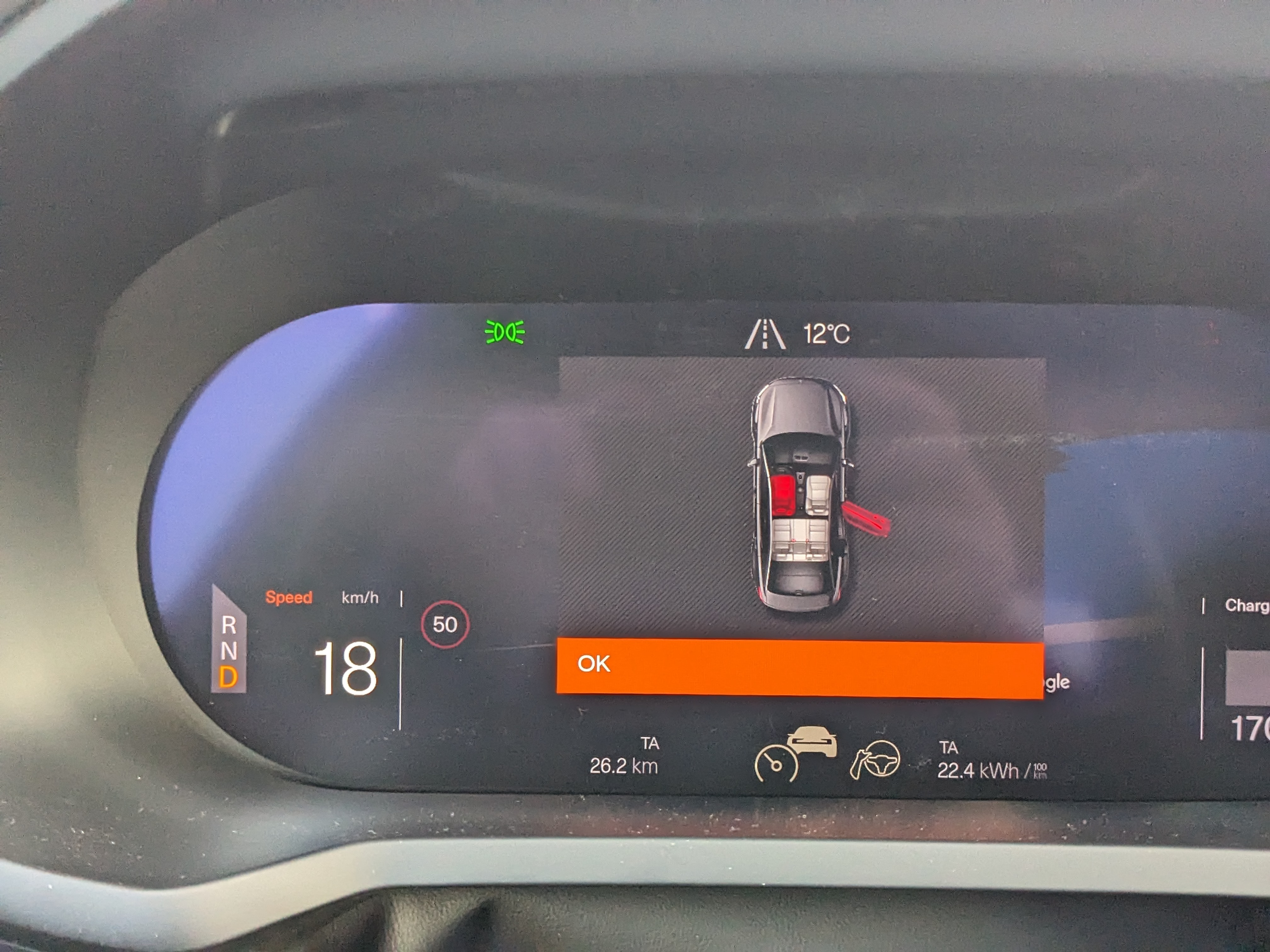

P2.4 - ich kann mit offener Fahrertür nicht fahren und bekomme den Hinweis " … kein Schlüssel …" ( benutze DK) … und das Display zeigt keine rote, offene Tür hinten links. Das nervt einfach.

Bei mir dasselbe, nutze den DK seit Anbeginn problemlos. Kurz vor dem Update auf 2.7 gab es bei mir das Problem. DK ist verbunden aber funktioniert nicht. Hab das ganze Auto ressetet nach Anweisung Support, hat alles leider nichts gebracht.
