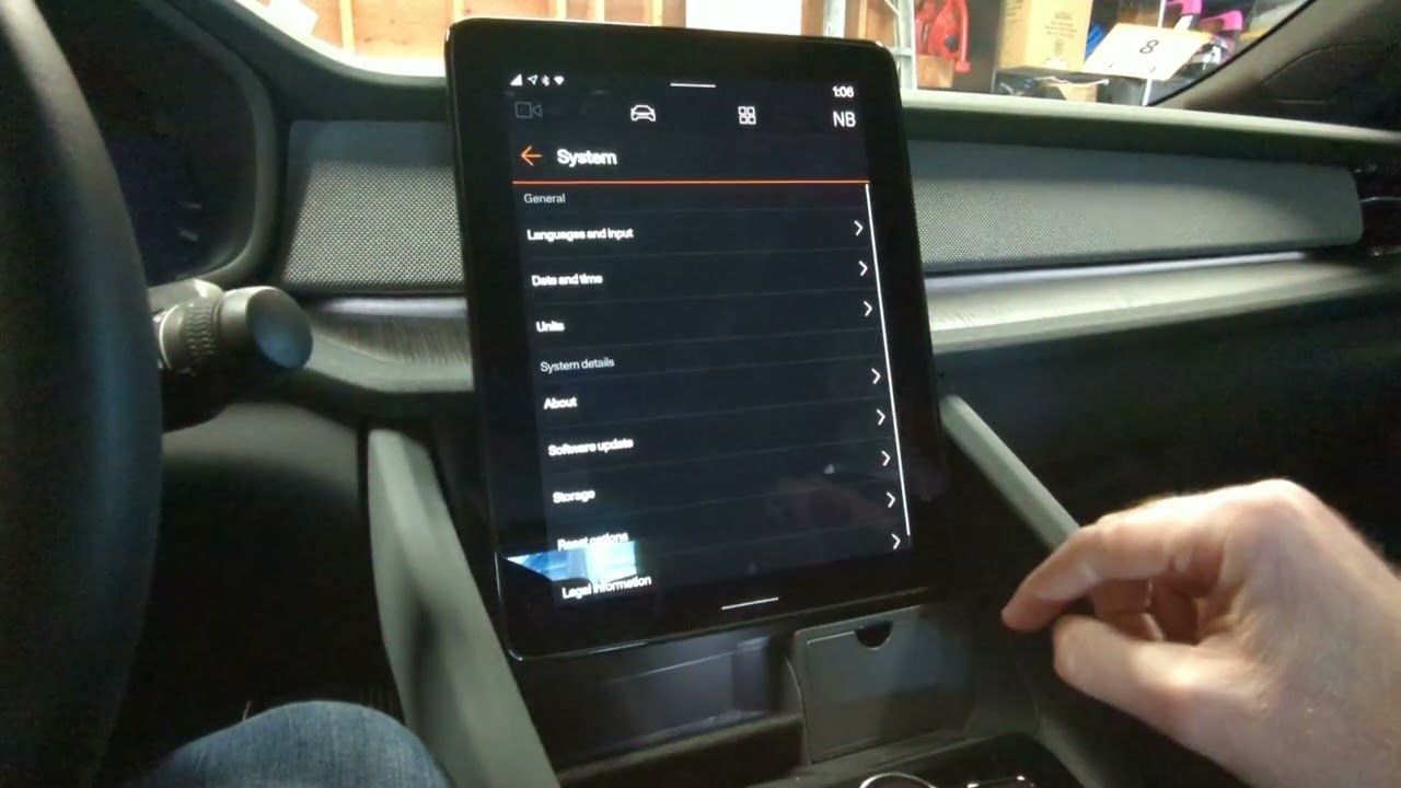

Ich habe da Mal eine Dumme Frage:
Den Versionsstand der Fahrzeugsoftware kann man seit Version P2124 direkt im Fahrzeug auslesen
Aber wo zum Teufel finde ich diesen Eintrag?
Hallo Heiner,
am besten schaust du dir mal folgendes YT-Video an:
ok - Danke! Dann war ich zumindest auf der richtigen Spur. Da wird bei mir aber keine Version angezeigt, sondern nur das ein Update verfügbar ist. Wird vermutlich das 2.2 sein. Diese Apple Carplay Funktion interessiert mich nicht wirklich, aber es nervt das jedes Mal beim Starten gefragt wird ob man installieren möchtet. Heute fahre ich für das Erste nach Hannover.
Wo versteckt sich der Eintrag? Ich finde das nicht.
OK. Jetzt habe ich es. Solange ein neues Update ansteht, sieht man die aktuelle Version nicht.
