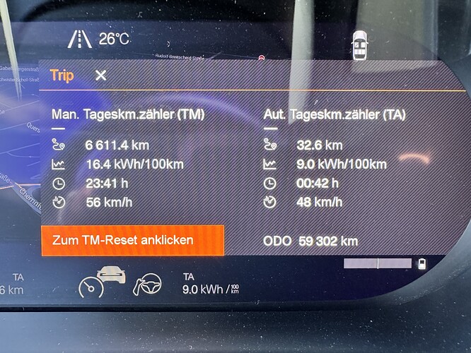

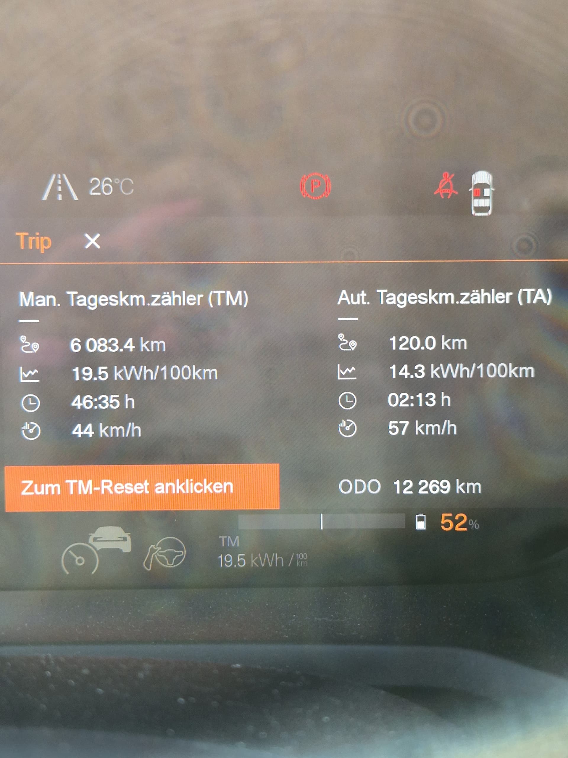

Wie kann der Tageskilometerzähler unten angezeigt werden? Ich hab da immer nur mein TM. Hab ich da mal n Update verpasst?
Einstellungen → Display → Tacho:
Dort kannst du zwei der möglichen Werte auswählen, diese werden dann abgezeigt. Das sind Verbrauch, Strecke, Zeit (je manuell/automatischer Trip) und die gesamte Laufleistung

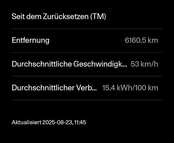

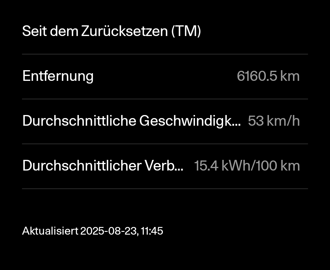

Funktioniert die App eigentlich bei irgendjemandem? Oder bekommt man neuerdings 'nen neuen polestar hingestellt und gesagt „achso ja äh - die App zeigt Müll“?

Ja, der Beitrag ist schon sehr alt. Ich hatte den über den Bug leider nicht gefunden. Vor zirka nem dreiviertel Jahr gab’s ein update. Seither konnten viele user nicht mehr zwischen 20km und 40km wechseln. Außerdem waren die angezeigten Werte unsinnig (teilweise jenseits 60kWh)
Bei mir ist das seither ein Dauerzustand und ich habe bisher aus der Community nichts gehört, dass dies behoben sei.
