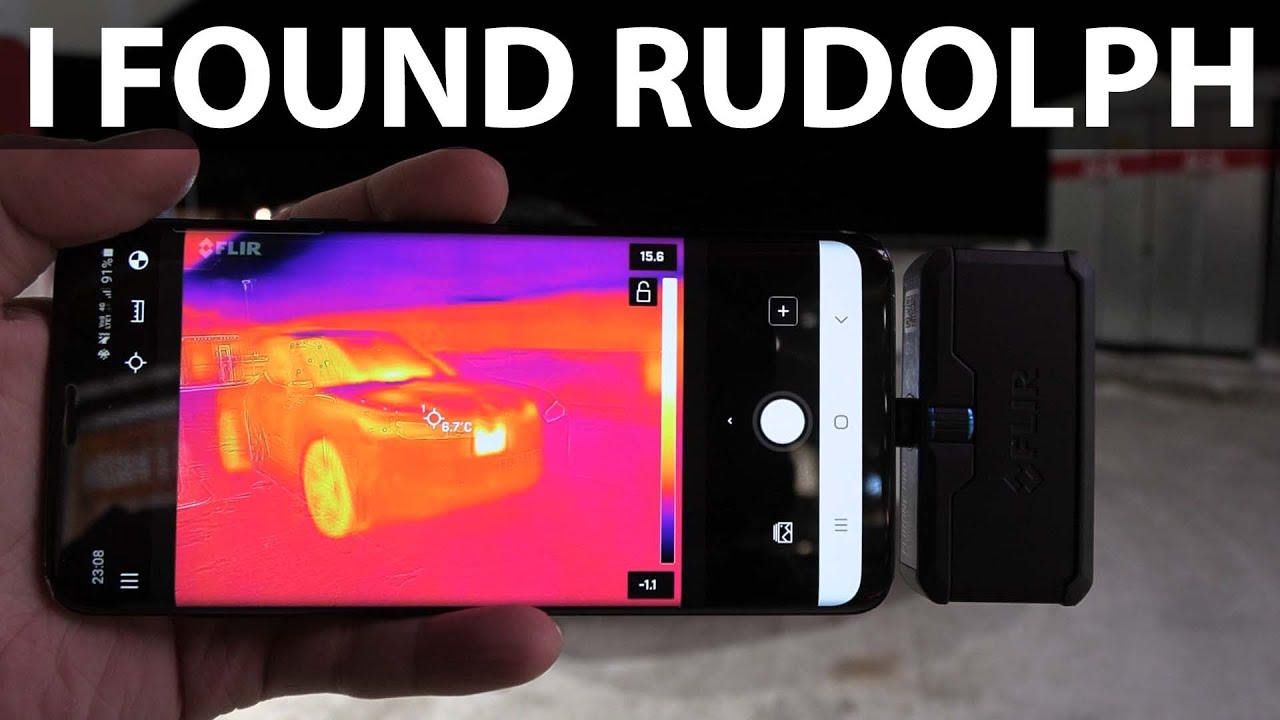

Auch hier wird das Radar wohl ohne aktiven Wischer beheizt - bei 5:25
Beeindruckend ist auch, dass die Heizung sich über die komplette Fläche der Abdeckung erstreckt und nicht nur „verschämt“ ein Hälfte erwärmt. Außerdem scheint das Radar des BMW eine sehr viel höhere Temperatur zu haben (wenn das FLIR halbwegs kalibriert war):
BMW
Polestar
