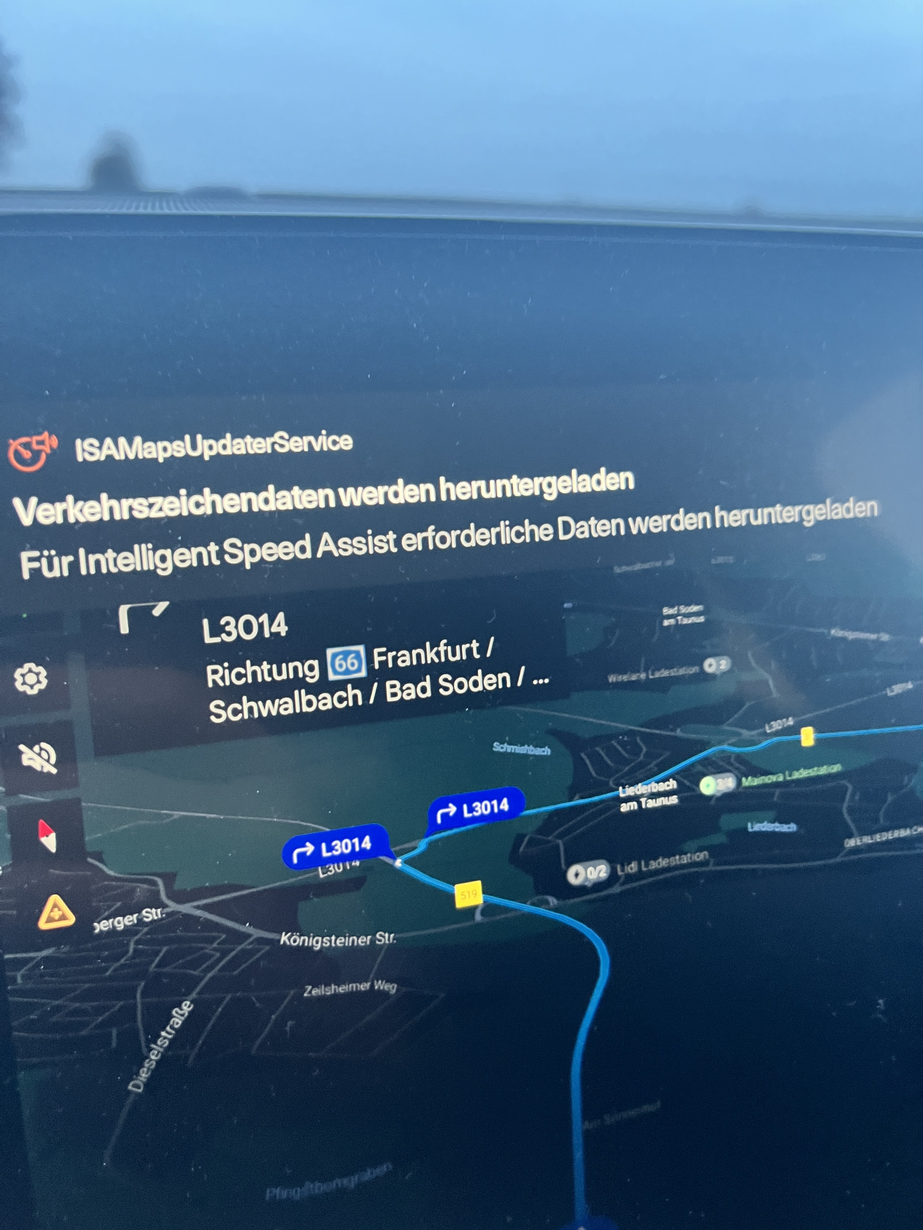

Liebe Community,
seit etwa zwei Wochen bekomme ich auf jeder Fahrt auf dem CD folgende Information eingeblendet: „Verkehrszeichendaten werden heruntergeladen“.
Der Polestar steht nachts in der Tiefgarage, wird täglich bewegt und mittlerweile war ich auch mal 1,5 Stunden am Stück unterwegs. Dachte, dass der Download irgendwann mal abgeschlossen sein wird, sieht aber nicht so aus.
Wer hat die Meldung auch bekommen? Wie kann ich Abhilfe schaffen?

Habe dieselbe Schleife trotz durchgehendem Empfang und mehrfach stundenlangem Fahren.
(und der Hinweiston ist echt ne Katastrophe)
In den System-Einstellungen sollte es irgendwo die Kategorie „Benachrichtigungen“ geben. Da sollte es möglich sein für spezifische Apps die Benachrichtigungen zu unterdrücken. Im Zweifelsfall über die App-Liste in den System-Einstellungen die App heraussuchen und dort die Benachrichtigungen deaktivieren.

Kenn ich, auch etwa seit 2 Wochen. Nun hab ich bei der App die Benachrichtigungen abgeschaltet.

Hab was ausprobiert.
Danach 4 Testfahrten, 3 kurz, eine etwas länger. Gesamt 35 Minuten. Dabei kam die Meldung nicht mehr.
Habe dafür einfach Cache und Daten der betroffenen App gelöscht.
Kann natürlich so frisch noch ein Zufallsbefund sein.
Aber vielleicht will es ja noch jemand testen.
Wie heißt denn die App? ISAMaps?
Genau, ist im App Manager leicht zu finden. Dafür müssen System-Apps wahrscheinlich eingeblendet sein.
Der Tipp mit dem Löschen der App-Daten hat sich erledigt. Heute ist die Meldung bei mir wieder aufgetreten :confused:

Man kann die Benachrichtigungen doch ausschalten, danach ist Ruhe mit der Meldung.
Und wie hast du die Benachrichtigung abgestellt? Heute kam übrigens keine Meldung, war hin und zurück jeweils 40 Minuten unterwegs.

Was macht diese App und wofür braucht man die? Ich finde die im App Store bei mir (PS 2) nicht
Die ist für die Tempolimit-Warnungen und gehört zum System.
