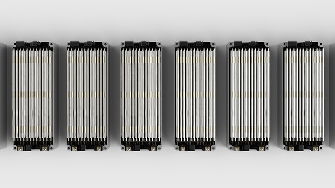

Der Polestar wird nicht so übel wie der Mach E, ich denke das PS design entspricht eher dem „shoe box“ vom ID4 - aber da ist das erweiterte cooling design nicht vorhanden, geht immer über den Aufbau der einzelnen Zelle.

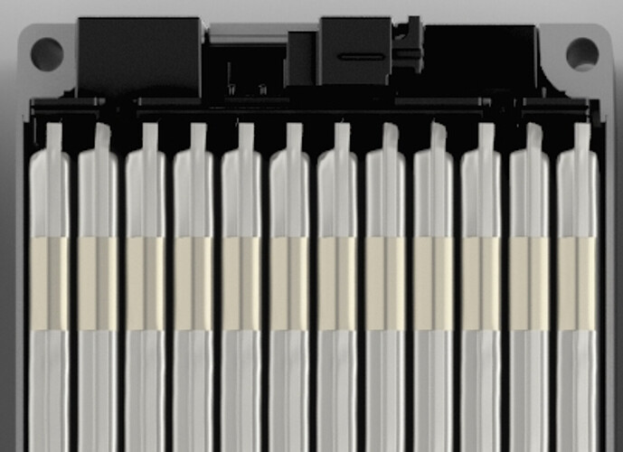

Bein Polestar-Battery-Modul sehe ich aber leider auch bei hoher Auflösung nichts der gleichen:
