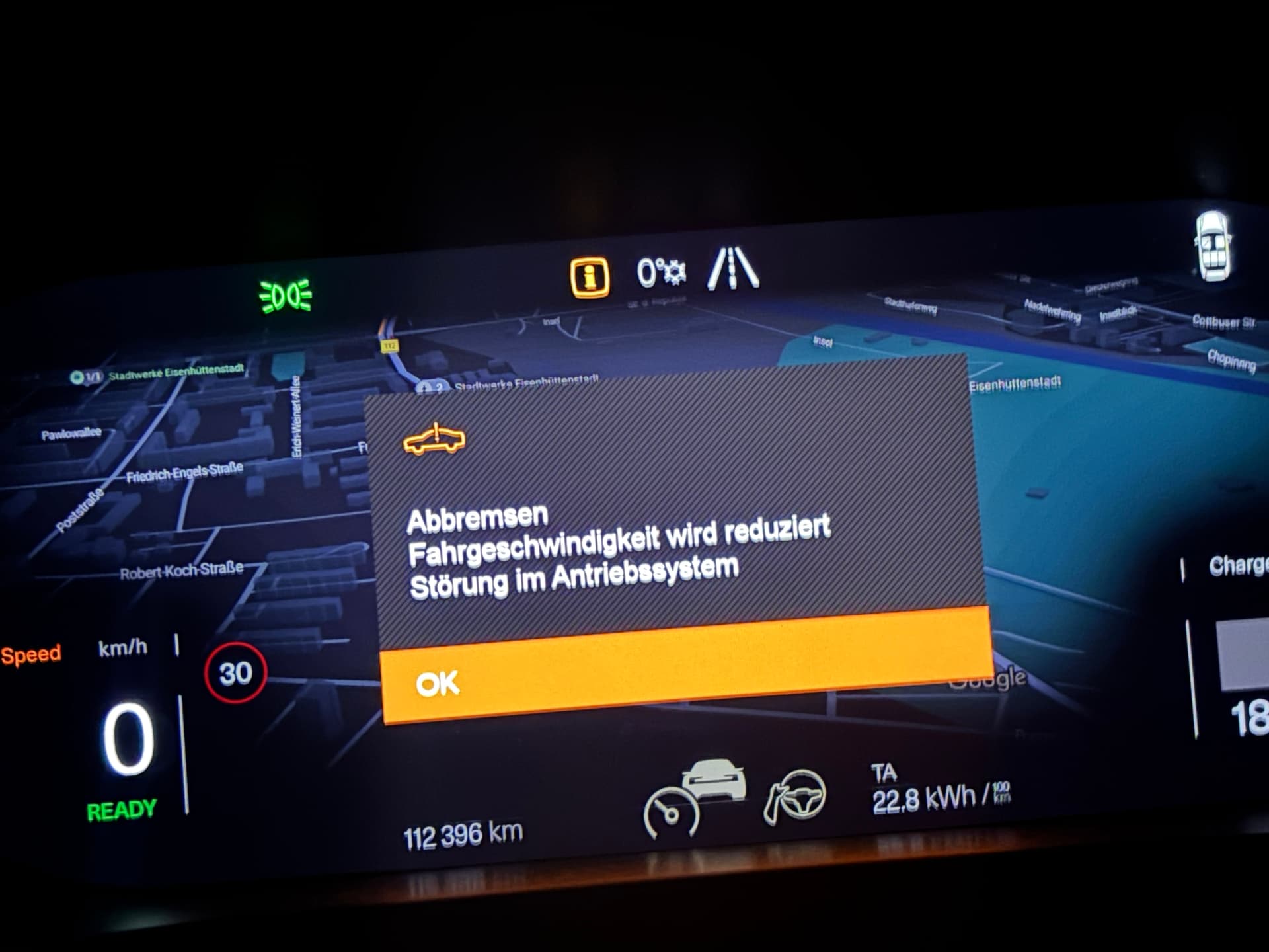

Keine Vorkommnisse auf dieser langen Tour. Nach 3h Pause wollten wir gemeinsam zum Restaurant fahren, plötzlich „Wartung Antriebsstrang erforderlich“ und " Abbremsen [ich stand] - Fahrgeschwindigkeit wird reduziert - Störung im Antriebssystem". Nun kurze Panik, alle raus aus dem Auto, abschließen, aufschließen, Fehler weiterhin da.

Die von dir genannten Fehlermeldungen sind i.d.R. schwerwiegend und in Folge dessen auch min. im Fehlerspeicher hinterlegt.
Ein Besuch bei einer Fachwerkstatt bzw. einem Händler halte ich für unumgänglich um zumindest besser mit der Situation umzugehen bzw. planen zu können.

Ist mir mit meinen Dual-Motor auch schon passiert. Hatte das Auto abfällig geparkt. 1. Versucht absperren und 2 Minuten warten hat nicht geholfen. Dann einfach das Auto etwas rollen lassen und erneut abgesperrt. Wieder 2 Minuten gewartet und die Meldung war weg. Seitdem auch nie wieder gekommen. Die viel erwähnten 15 Minuten bis zur Selbstheilung musste ich nicht absitzen.
Beim Kundendienst in der Wekstatt habe ich den Fehlerspeicher auslesen lassen und da war gar nichts zu erkennen. Inzwischen 65000 km ohne Probleme und viel Freude gefahren.
Ich würde einfach mal eine kleine Strecke fahren und prüfen, ob es irgendwelche Auffälligkeiten gibt und es bei der einen Phantommeldung bleibt.
Er stand mit einer Seite auf dem Bordstein, als die Fehlermeldung auftrat. Wir sind nach der spontanen Wunderheilung die rund 100km zurück gefahren ohne auch nur eine Auffälligkeit.
Ich werde morgen nochmal schauen, ob der Fehler wieder auftritt und zur Sicherheit eine Werkstatt besuchen, einfach zum auslesen und löschen.

Update: ich war am 02.01. bei Autohaus Koch in Berlin, die mich dankenswerterweise eingeschoben haben fürs Fehlerauslesen.
Fehlerspeicher wurde gelöscht, die Meldung war nicht eindeutig genug um einen genauen Auslöser festzustellen. Aber meine Software-Version (3.6.4) sei alt, darum solle ich mich kümmern.
Bin heute über 600km am Stück problemlos zurück gefahren.
