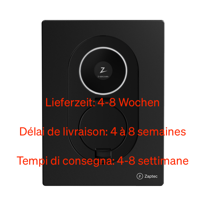

Jetzt bestellbar: Zaptec Go 2 :rocket:
https://ch.zaptec.shop/products/zaptec-go-2
Cool…aber Lieferfrist bis zu 8 Wochen :face_with_peeking_eye:
Habe bis jetzt nur den EVShop gefunden wo die Zaptec Go 2 bestellbar ist.
Die Verfügbarkeit ist mit Ende April 2025 angegeben und der Preis chf 1395.-
Stimmt mich gerade komisch, da im offiziellen Store es deutlich weniger ist. Da muss ich die Spezifikationen nochmals prüfen.

Wieso bestellst du dann nicht direkt beim Hersteller? Die Lieferzeiten sind dann ja identisch. Eine Lieferzeit von 8 Wochen ergibt ja +/- Ende April.
