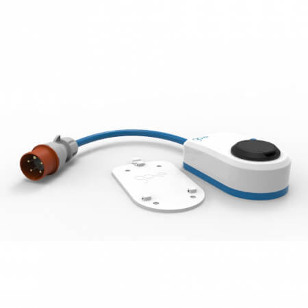

Hallo Zusammen, hat jemand ein Ladekabel zum Anschluss an die rote 16A CEE Dose und kann es empfehlen?
Das Polestar Kabel ist zu teuer, der Juice Booster auch und zu vielseitig und dann gibt es in eBay noch diesen China Schrott……
Ich brauche für einen Urlaub so ein Kabel, da das Hotel nur eine CEE Dose hat, keine Wallbox.
Bei Mamoparts ~450€. JB ~1000

Bei mamoparts gibts ein Kabel für den Volvo XC40 und eins für den Polestar.
Für mich sehen die identisch aus.
Woher kommt der Preisunterschied? Kann ich auch das vom Volvo für den Polestar nutzen?
Die sind identisch. Bis auf den Preis. Warum auch immer :man_shrugging:t2: Zugreifen!

Jetzt überleg ich alternativ 283€ draufzulegen und einen go-eCharger HOME+ 11kW zu nehmen. Dann hätte ich genau ein Typ 2 Kabel + eCharger + Adapter auf Schuko.
Schwere Entscheidung…
Wegen der Adapter musst Du keinen go-E kaufen. Solche Adapter gibt es auch in der Bucht:
Oder Du nimmst das Adapterset von go-E…
Ich fahre inzwischen übrigens nur noch das Typ 2-Kabel spazieren, seit sich die Reichweitenangst gelegt hat. Den Schuko-Ladeziegel schmeiße ich dazu, wenn es ins Ferienhaus nach DK o.ä. geht. CEE nutze ich nur noch Zuhause.
Naja, es geht mir schon auch darum via CEE zu laden. Und dann brauch ich entweder das Volvo Kabel für 400€ oder den go-E für ca. 683€. Dann hätte ich unterwegs nur das Typ-2 Kabel, den go-E und einen Adapter für Schuko, und weniger Kabelsalat.
Oder meintest du, dass ich das Volvo Kabel für CEE Anschluss nehmen kann und via Adapter auch an einer Schuko-Dose betreiben kann?
Genau das meinte ich. Oder an CEE blau, oder an allem sonst, wofür Du einen Adapter auf CCE 16 bekommst. Beide haben einen CEE 16-Stecker und sind - was die reine Ladefunktion angeht - technisch gleichwertig. Die Adapter allein sind kein Grund für den go-E.
