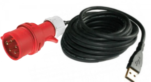

Wozu braucht man denn überhaupt eine externe Lade-Elektronik (mobile Ladelösung) um mit AC 11 kW zu laden? Hat das nicht bereits der Onboard-Lader integriert? Kann man nicht einfach ein Kabel verwenden - von CEE-Stecker auf Typ 2 Stecker?
Nein
Auch das geht übrigens nicht:

Das ist aber kein CEE auf Typ2 sondern ein Kabel für einen normale Steckdose wie es beim Polestar mitgeliefert wurde.
Die Frage habe ich mir Anfangs auch gestellt :wink:
Vom (DC-) FI/RDP mal abgesehen, brauchst Du etwas Elektronik, um das Typ 2-Protokoll abzubilden, dass u.a. dafür sorgt, dass dem Fahrzeug die max. erlaubte Stromstärke mitgeteilt wird. Ohne dieses Steuersignal darf das Auto nicht laden, so dass ein simples CEE-Typ 2 Kabel nicht funktionieren dürfte. Darüber hinaus muss die Stromversorgung spannungsfrei sein, solange nicht vom Fahrzeug explizit angefordert.
https://www.goingelectric.de/wiki/Typ2-Signalisierung-und-Steckercodierung/
(Rein technisch müsstest Du mit einem CEE-Typ 2 Adapter-Kabel mit zusätzlichem 1 kHz ±12V 27% PWM-Signal auf CP und einem 680Ω Widerstand an PP laden können.)
Es geht um die Schutzelektronik, nicht um das das Ladekabel
