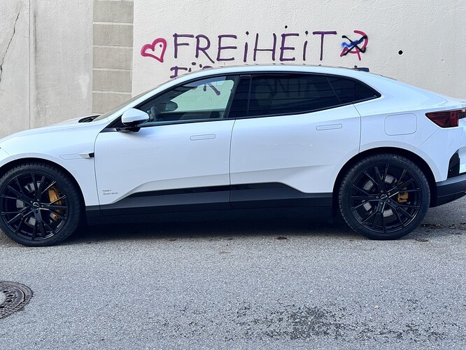

Winterkompletträder mit Performance Paket
und das Foto…

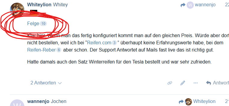

Hast mir einen Link zu den Felgen
Felge
Klar hier. Wenn man das fertig konfiguriert kommt man auf den gleichen Preis. Würde aber dort nicht bestellen, weil ich bei “Reifen.com” überhaupt keine Erfahrungswerte habe, bei dem Reifen-Reber aber schon. Der Support Antwortet auf Mails fast live das ist richtig gut.

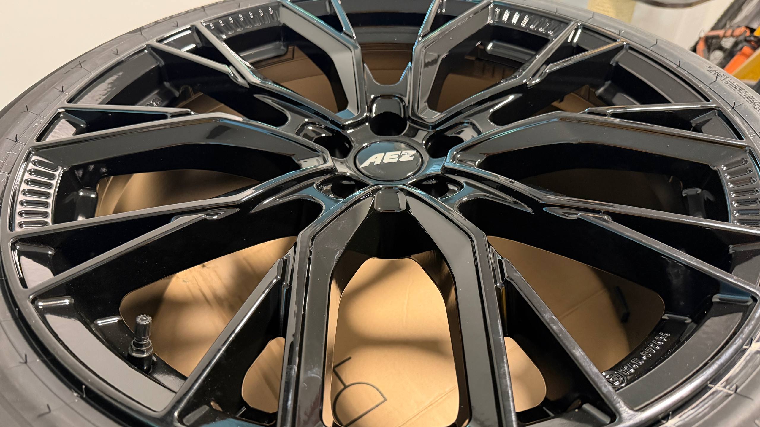

Ja, Reber hat mir einen Nachtrag zur ABE geschickt, der vom TÜV ausgestellt wurde. Ich hatte zuerst nur die ABE gesehen und gar nicht bemerkt, dass ein Nachtrag dabei war. Darin steht dann, dass diese Felgen ebenfalls freigegeben sind.
Ich kann nur empfehlen, dort einfach mal nachzufragen, wenn man keine 5.000 € für so ein Felgenset ausgeben möchte.
Sry, hatte ich etwas versteckt. :sweat_smile:
Lade das Dokument hier doch mal hoch.

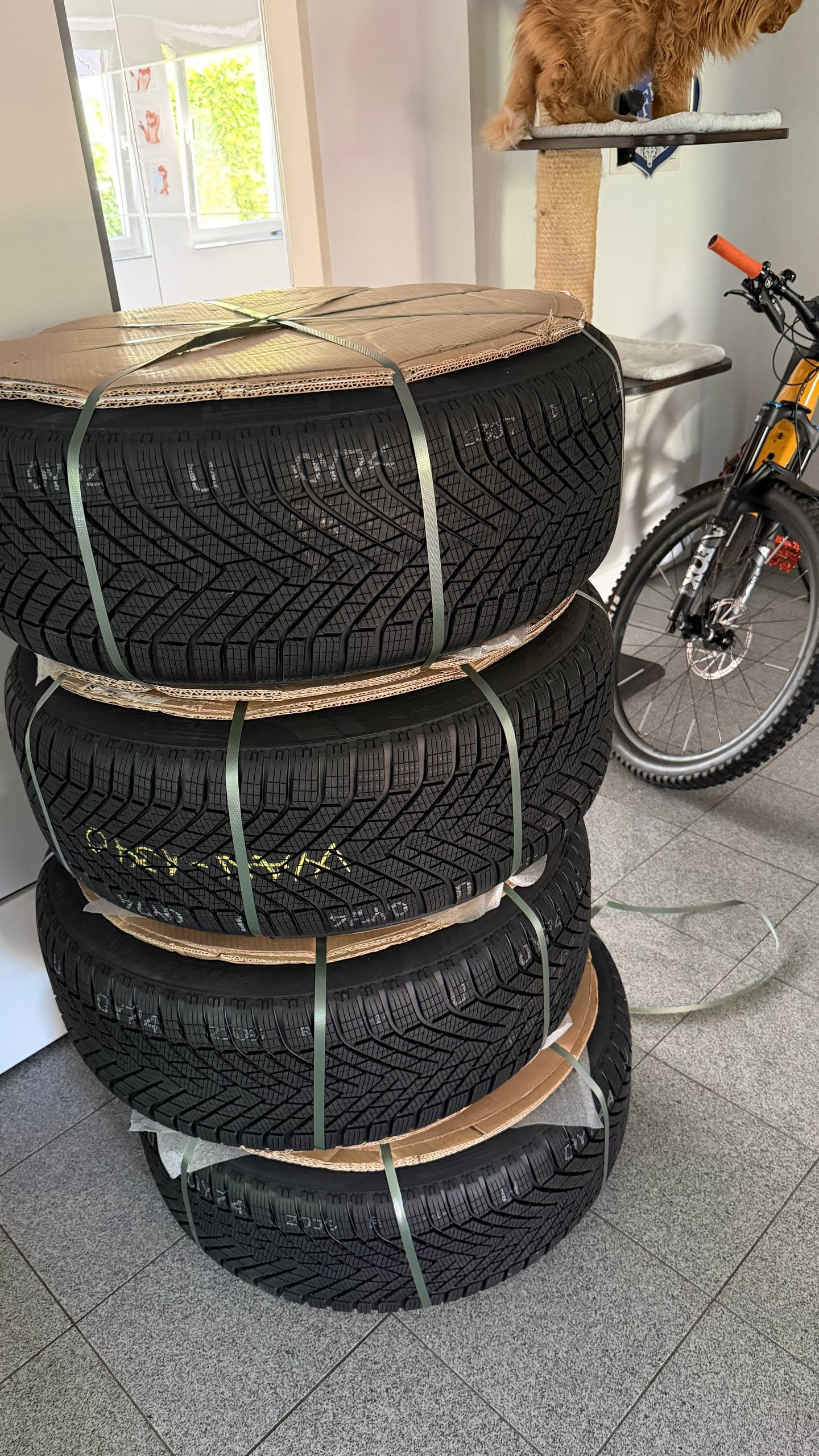

Ich hatte mal welche gefahren aber die waren mir im Sommer zu Laut und im Winter zu hart und rutschig. Meine sind heute angekommen. :slight_smile: @JimRockford Ich kann es dir privat schicken aber nicht hier öffentlich da, der Hersteller oder TÜV theoretisch Einwände gegen die Vervielfältigung des Gutachtenteils erheben könnte, auch wenn das in der Praxis selten vorkommt.
Toll, jetzt will ich die auf dem Auto sehen aber dafür ist es viel zu warm. XD
