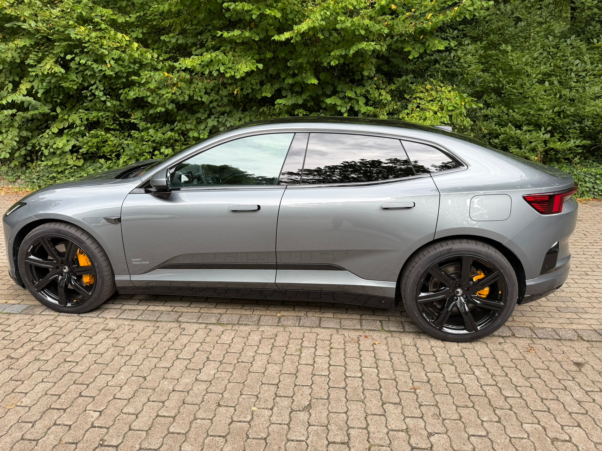

Ich habe den 4 SUV Bestellt und bin eben auf der Suche nach Alternativen für den Winter. Es wird ein Performance Modell werden mit der Brembo Bremse.
Gefunden habe ich die HEICO VOLUTION VII
Ob die auf den 4 SUV passt weiss ich noch nicht, aber die Firma HEICO hat sich schon gemeldet und ist an dem Thema dran:
„Wir hatten letzten Monat einen Kunden mit einem Polestar 4 „Coupé“ hier mit Perfomance Paket und der Brembo Bremse. Hier haben die VOLUTION VII in 22" ohne Probleme gepasst.“
Moin,
ich glaube, die meinen mich :wink: Ich habe mir dort die Volution VII in 22” inkl. TÜV auf Performance installieren lassen.
Sehen gut aus.
Mal schauen ob die auf den 4‘er SUV auch passen.
Da mein Auto noch nicht da ist, kannst du mir für die Anfrage bei Reifen.com deine Schlüsselnummer per PN senden?
Hi, ich habe nichts bei “Reifen.com” angefragt. Und was ist mit “Schlüsselnummer” gemeint ? Ich habe bei ReifenReber angefragt und das Angebot angenommen. Ich montiere das Set am 17.10 und mach dann mal ein Foto. ^^
