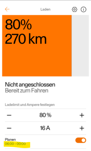

Also ja, in der App muss man scheinbar immer noch umstellen mit 4.2.5, aber man muss auch noch eine Stunde früher einstellen als eigentlich gewünscht?!

Meine Timer haben sich heute morgen nicht geändert - zumindest in der App :flushed:

@krheinwald Hi, ich habe die Zeiten jetzt in der App kontrolliert und es scheint wirklich gut gegangen zu sein. In der Apo sind es jetzt die slebe Zeiten wie vorher. Im Wagen muss ich noch checken. Soll es wirklich nach 5 Jahren endlich klappen? :thinking::wink::grinning::sunglasses:

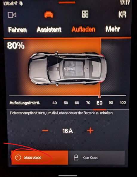

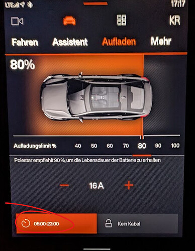

Nachtrag, im Wagen war es mit den eingestellten Timer etc. eine Stunde früher als in der App. Der gezeigte Life. Zeit ust OK. Habe mit eingeschalteten Wagen in D/P eine 15 min. gewartet, es hat sich nicht geändert In der App mit den richtigen Zeiten hat sich auch nichts geändert. :thinking::smirk:

Wenn man das Auto nach der Zeitumstellung noch nicht gestartet hat, dann speichert er die Timer auch um +1h versetzt (09:00 in App ausgewählt, nach Speichern ist der Timer für 10:00 gesetzt). Kaum verwirrend, wenn man dann nicht weiß, ob es sich um die App-Zeit am Handy oder die im Auto handelt…

@Wurzelsepp29 Hi David, nach deaktivieren und wieder aktivieren jeglichen Timern in der App auf dem Handy, sind die Werte im Wagen synchronisiert mit denen in der App. Ich vermute das dies auch passiert durch Änderungen in der App. Habe ich aber nicht geprüft. Ist aber noch immer sehr schwach das im Wagen immer noch die Umstellung falsch geht.
