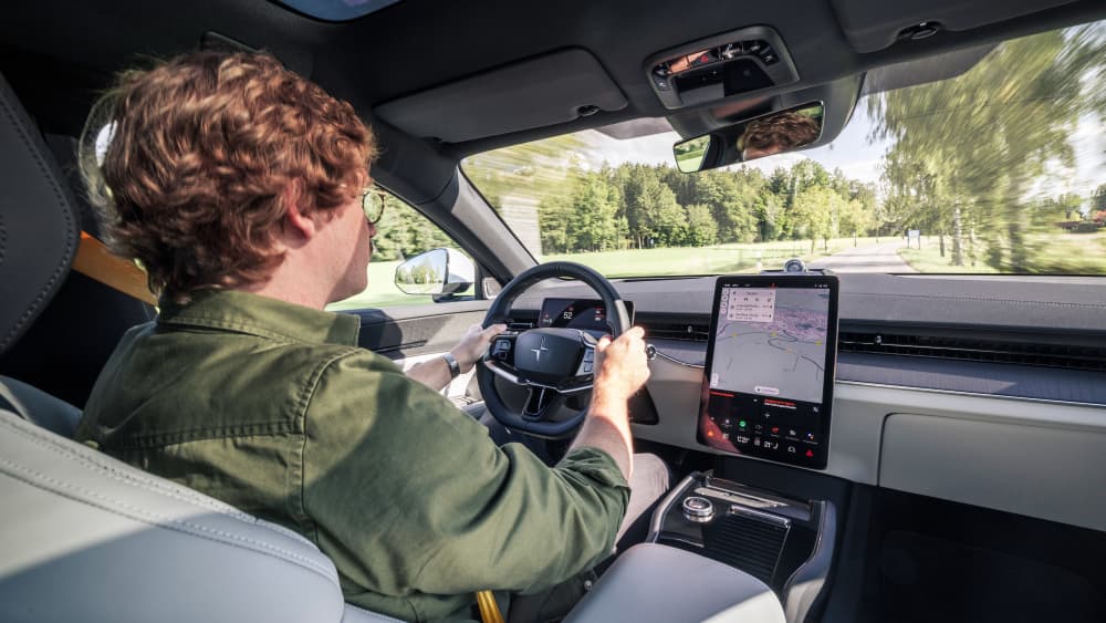

Auf diesem Foto vom ADAC sieht man gut rechts und links des Rückspiegels schraffierte Flächen:
Normalerweise ist das der Bereich, in dem die Bedampfung ausgespart ist. Mautboxen können bspw hier montiert werden.
