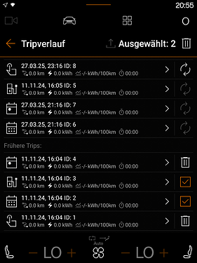

ich habe, anlĂ€sslich Wechsel auf SR, mein Auto und auch das CD 'mal entrĂŒmpelt. Bei diesem FrĂŒhjahrsputz habe ich die auch gespeicherten Trips im CSV gelöscht.
Muss ich mal ĂŒberprĂŒfen.
Du kanns mehrere EintrĂ€ge durch lĂ€ngeres gedrĂŒckt halten gemeinsam auswĂ€hlen. Eine Massen-Lösch-Funktion nach gewissen Kriterien habe ich bisher nicht geplant, aber so sollte es eigentlich auch relativ fix gehen. Zumindest filtern kann man ja auch, um recht einfach die Trips zu finden, die man löschen möchte.
Dachte das ich das probiert habe - dann war mein âtouch & holdâ wohl zu kurz. Muss ich bei Gelegenheit nochmals ausprobieren.
Du musst den MĂŒlleimer lĂ€nger gedrĂŒckt halten, dann erscheint das HĂ€kchen. Danach kannst du bei jedem weiteren Eintrag ein mal kurz auf den MĂŒlleimer tippen und er wird zur Auswahl hinzugefĂŒgt. Gelöscht werden die dann ĂŒber denn Button oben rechts.
Ah, okay, danke das erklÀrt es - ich habe auf den Text/Datum des Eintrags getoucht und gehalten
Danke fĂŒr den Tip! ![]()
