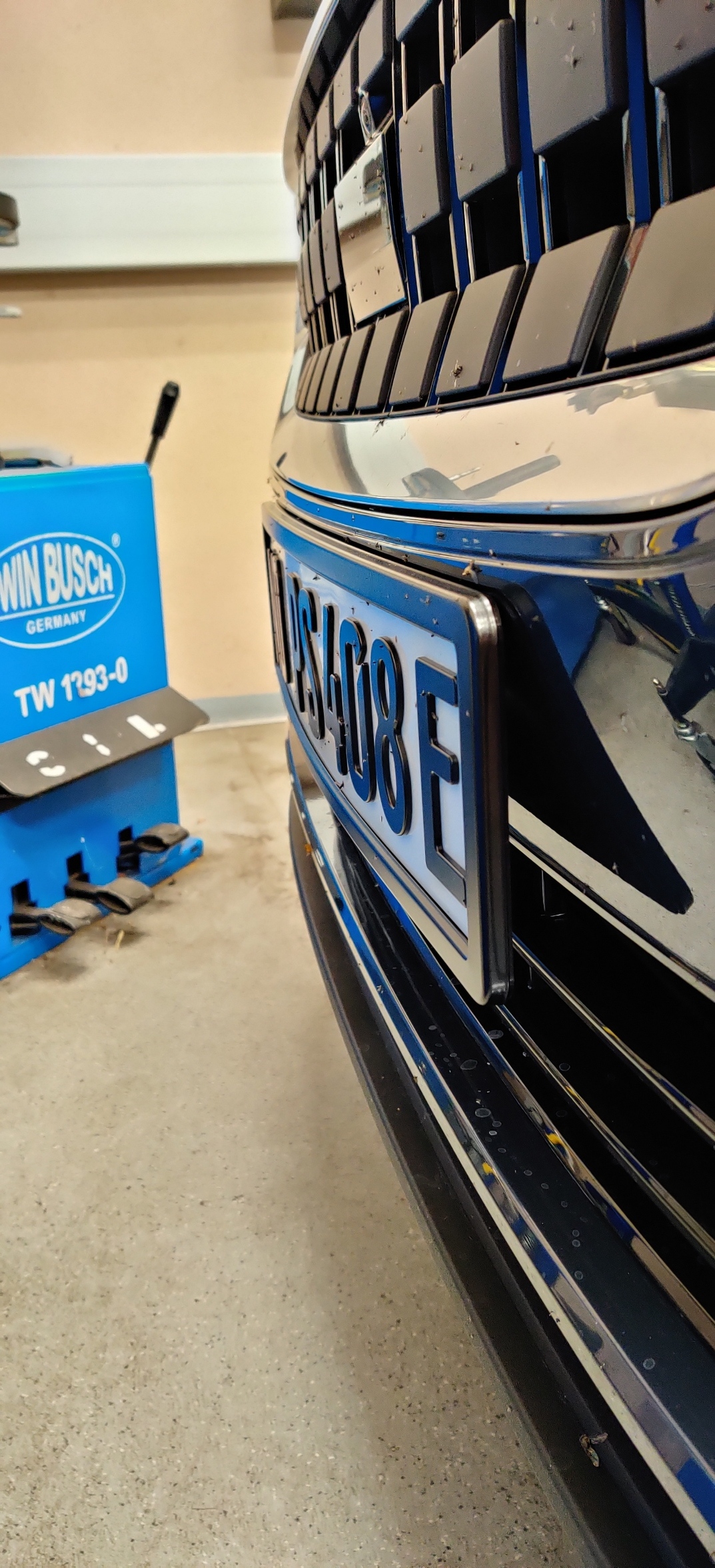

denke mal so in der Art… Grün = Kennzeichen, Blau = Keil, Rot = Schraublöcher.
Die Frage wäre ob man das Kennzeichen direkt auf den Haltern montieren soll - oder ob da noch ein Kennzeichenhalter dazwischen kommt. Kennzeichenhalter würde auf alle Fälle sinn machen.
Mit fällt gerade ein, @MrMidnight, ich kann ja einfach den alten Brotkasten ausmessen, den ich bei mir abgebaut habe. Brauchst also nichts machen… muss nur den Brotkasten morgen mal aus der Garage holen.
Super, danke dir für die Mühe!

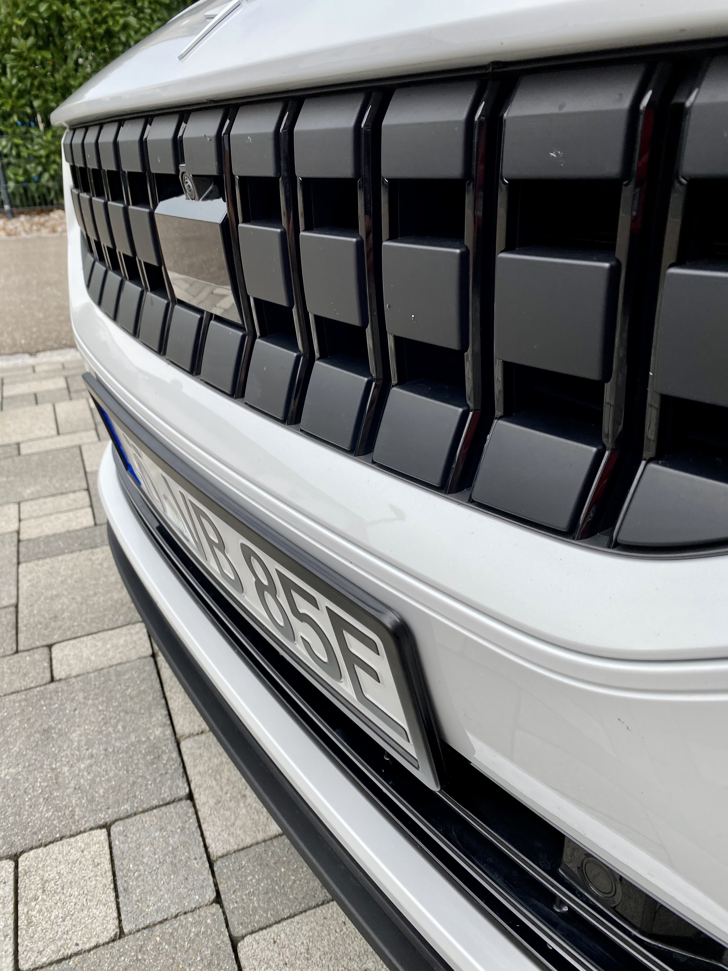

Wobei ich dann dazu tendiere, im Rahmen des Zulässigen eine Schräglage des Kennzeichens nach unten (Richtung Fahrbahn) zuzulassen.
Hatte das in diesem Post ja mal recht pingelig auseinandergenommen:
Letztlich müssten solche Keile den Kennzeichenhalter von ca. 15 Grad Schräglage in die zulässigen 5 Grad zwingen. Also irgendwie zwischen den beiden Varianten
Wie im Kennzeichen-Thread geschrieben: Wahrscheinlich stört sich niemand daran, wie Du, DavoBe16 und ich die Halter montiert haben. Aber wenn‘s zum TüV geht, müssen wir wohl die Brotkästen wieder aus dem Keller kramen.
Im Idealfall reichen 2 Keile, die an dem Originalgewinde befestigt werden. Ggf. (wg. der Krümmung) noch 2 weitere zur Stabilisierung etwas weiter außen?
Wenn dann will ich den rechten Winkel so wie jetzt bei mir.
Etwas anderes sieht unschön aus.

Vorschlag: der rechte Winkel und die max. erlaubte Schrägstellung könnte ja gleichzeitig durch Aufteilen in zwei Keile realisiert werden. Etwa so:
Und der Winkel der Schürze ist weniger als 30° zur Vertikalen? Mein Augenmaß sagt bei dem Foto oben ja. Sorry, habe den Wagen gerade nicht im Zugriff.
Edit: „Letztlich müssten solche Keile den Kennzeichenhalter von ca. 15 Grad Schräglage in die zulässigen 5 Grad zwingen.“ Also wohl zulässig…
Wie mein Prof immer zu sagen pflegte: „Ein Blick ins Gesetz erleichtert die Rechtsfindung ungemein“
Richtig, ~19° aus der Senkrechten
Damit - und mit @Mausespatz’ Verweis auf § 10 FZV - dürfte das Thema dann doch gegessen sein.
